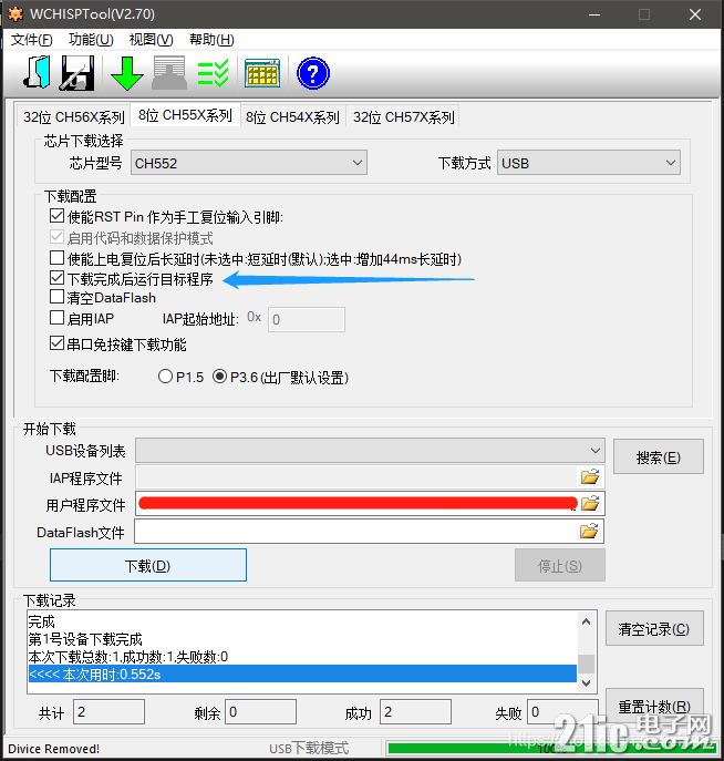

沁恒CH55X 需要一个专门的下载软件——WCHISPTool,该软件需要安装,下面分解下载步骤:
一、下载和安装软件(略)
二、打开软件烧写固件:
    1.打开软件:
如上图,
        选择芯片型号
        选择下载方式
        确认下载配置
        确认下载配置脚
        导入用户程序文件路径(如上图红色箭头所指元素);
        由于USB设备未接入,因此在”USB设备列表”中无器件信息;
 楼主| tfqi 发表于 2021-7-7 14:34 | 显示全部楼层
2. 如果是在某宝购入的CH55x最小系统,需要先按下下载按键然后再接入计算机,原理是MCU上电后会检测下载配置脚电平从而决定是否进入程序下载功能(PS。本人是自己做了一键下载电路,此步骤随意);
3.接入计算机成功进入固件更新功能后,WCHISPTool 界面如下图所示:
蓝色框中出现“型号CH552---1号设备”字样,表示芯片固件更新功能正常(新出厂空白MCU无需触发下载按键亦可进入该模式,沁恒这点想得很周到,方便量产),然后点击“下载”按钮即可完成固件更新。
 楼主| tfqi 发表于 2021-7-7 14:35 | 显示全部楼层
4.固件更新完毕如图:
watermark,type_ZmFuZ3poZW5naGVpdGk,shadow_10,text_aHR0cHM6Ly9ibG9nLmNzZG4ubmV0L3pmeXNpcw==,size_16,color_FFFFFF,t_70.jpg
 楼主| tfqi 发表于 2021-7-7 14:36 | 显示全部楼层
对于开发过程中调试需要下载后自动运行,下图中箭头所指此勾必选
