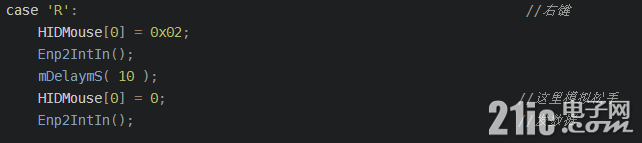

 楼主| tfqi 发表于 2021-7-7 14:45 | 显示全部楼层 |阅读模式
  • 硬件,CH554 EVK
  • 软件,CH552\EVT\EXAM\USB\Device\CompositeKM.C
  • 主要的上报函数
void HIDValueHandle()
    UINT8 i;
        i = getkey( );
        printf( "%c", (UINT8)i );
        switch(i)
//鼠标数据上传示例
        case 'L':                                                        //左键
            HIDMouse[0] = 0x01;
            Enp2IntIn();
            HIDMouse[0] = 0;
            break;
        case 'R':                                                        //右键
            HIDMouse[0] = 0x02;
            Enp2IntIn();
                        mDelaymS( 10 );
            HIDMouse[0] = 0;                                                                                        //这里模拟松手
                        Enp2IntIn();                                                                                                //发数据
            break;

 楼主| tfqi 发表于 2021-7-7 14:47 | 显示全部楼层
注意
右键点击了,发一下松手(模拟一下)
