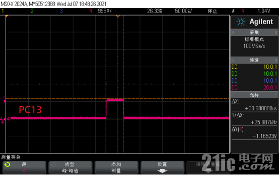

会飞的大葱|  楼主 | 2021-7-8 13:57 | 只看该作者
搞清楚了
数据手册中描述普通IO的上拉阻值为40K,怀疑Tamper 的内部上拉和普通的一样
做以下实验:
1.外接5M下拉电阻,配置使能Tamper上拉,上拉时间为1个RTCCLK
波形如下:
2.外接5M下拉电阻,配置使能Tamper上拉,上拉时间为1个RTCCLK
波形如下:
外接20K下拉时,将电压拉到1.1V左右
所以Tamper内部上拉电阻阻值为40K左右,和怀疑的一致
