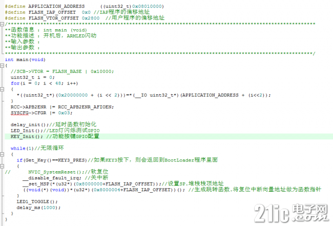

APP程序二次更新操作配置
 楼主| 两只袜子 发表于 2021-7-7 17:02 | 显示全部楼层
在主程序的循环函数可以看到,进while(1)后,我会去判断key3的电平状态,如果key3被按下,初始化用户程序的堆栈指针,生成跳转函数,实际失去app复位地址去执行复位操作,程序将跳转到Bootloader区域执行Bootloader,等到固件更新。

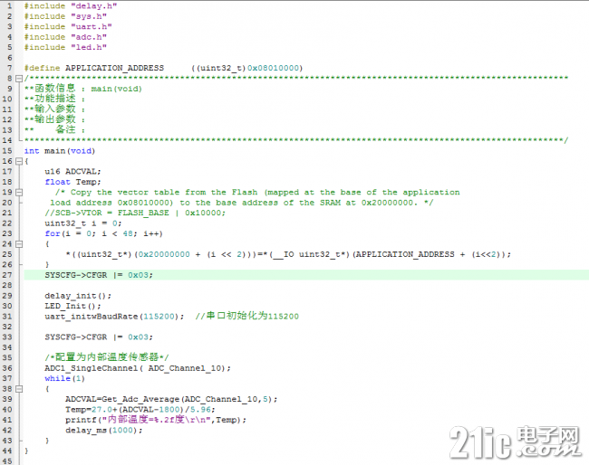

在前期的《MM32 IAP中断向量表重定义》的**中有给大家介绍中断向量表的重定义的配置方法,在Cortex-M3内核的MCU上可以通过设置SCB->VTOR = FLASH_BASE | VECT_TAB_OFFSET;该寄存器的值来实现中断向量表的重定义。但在MM32L0xx系列以Cortex-M0为内核是没有SCB->Vector寄存器,需要重新将48个中断向量表填充为APP的中断向量表并开启RCCAPB2ENR中SYSCFGEN位打开SYSCFG配置时钟配置SYSCFG->CFGR1中MEM_MODE,配置为0x3,嵌入式SRAM映射到首地址(系统复位后会自动根据BOOT引脚电平配置这2位,设置这2位作用是系统从哪里获取向量表,复位后自动从ROM映射的起始地址取向量表,这里向量表已经被更新了,所以设置为0x3使得SRAM中的向量表地址被映射到起始地址)。
1、将中断向量表放入到RAM的起始地址(只需要在应用程序中保留RAM起始地址的0x100大小不使用即可)。2、在bootload中将应用程序的中断向量表从Flash中拷贝到RAM中。3、设置MM32L073中断向量表位于RAM中。

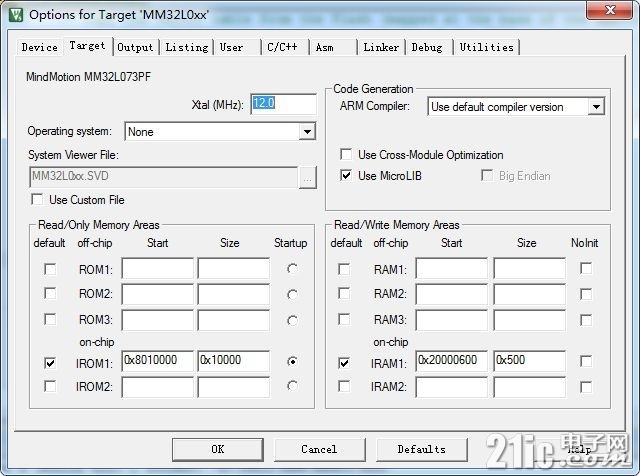

MM32flash的起始地址是0x08000000,程序文件就是从这个地址开始写入。本次实验使用的MM32L073PF128kflash,所以从0x080000000x08020000128k空间是程序存储的空间。设置起始地址(Start)为0X08010000,即偏移量为 0X1000064K 字节),APP 用的 FLASH 空间(Size)只有0X20000-0X10000=0X1000064K 字节)大小了。设置好 Start Size,就完成 APP 程序的起始地址设置。这里的 64K 字节,需要用户根据Bootloader 程序大小进行选择,在应用开发时设计者根据应用的需求和芯片的flash容量合理分配空间,注意不要出现溢出等情况,有很多客户在使用IAP功能时,会进入hardfault,最后查找发现是flash出现溢出,这个在开发时需要注意。
