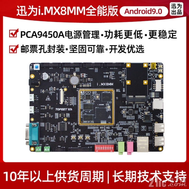

核心板参数| 尺寸 | 50mm*50mm | | CPU | NXP i.MX8M Mini | | 主频 | 1.8GHz | | 架构 | 四核Cortex-A53,单核Cortex-M4 | | PMIC | PCA9450A电源管理 PCA9450A电源管理, NXP全新研制配套iMX.8M的电源管理芯片,有六个降压稳压器、五个线性稳压器和一个负载开关,为整个系统的稳定运行提供了更可靠的保证。 | | 内存 | 2G DDR4 | | 存储 | 8G EMMC | | 工作电压 | 5V | | 系统支持 | Android9.0系统; Linux4.14.78 + Qt 5.10.1 系统 | | 引角扩展 | 引出脚多达192个,满足用户各类扩展需求 | | 工业级运行温度 | -20℃到+80 ℃ |
底板参数| 尺寸 | 190mm*125mm | UART | 1路232串口 | | POWER | 电直流电源输入接口 | TTL-UART | 1路 | | SWITCH | 电源开关 | 232-UART | 1路 | | PDM接口 | 8路, 最大支持4线8通道 (2mm间距10PIN插座引出) | SAI | 支持5路SAI接口(2mm间距26PIN插座引出) | | DIP SWITCH | 1个10位拨码开关 | MIC | 支持MIC输入 | | Ethernet | 1 路千兆工业级以太网,RJ45 接口 | PHONE | 支持耳机输出 | | USB HOST | 2路USB2.0,带有集成PHY | RS485 | 1路 | | WIFI/BT | 支持 | CAN | 1路 | | MINI PCIE | 可外接mini PCIE接口的4G模块,具备PCIE2.0单通道 | Speaker | 2路 | | 4G模块 | 支持(选配模块,需要请联系客服) | SDIO/GPIO接口 | 20PIN | | USB OTG | 1路标准micro USB插座,USB2.0 OTG | JTAG接口 | 1路(2mm间距20PIN插座引出) | | CAMERA接口 | 1个MIPI CSI(4通道),带PHY | GPIO接口 | 20PIN(2mm间距20PIN插座引出) | | MIPI-DSI | 1路 4通道 | TF Card | 1个 | | SIM Card | 1个 | RTC | 实时时钟 | | 按键 | 5个 | I2C | 2路(2mm间距26PIN插座引出) |
