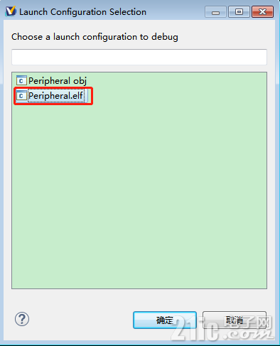

如题,红框是我选择的.elf文件,加载到99%后报错?该怎么解决?
WCHTech2 发表于 2021-7-12 15:22 | 显示全部楼层
工程目录及工程名不要有中文和空格
fuqinyyy 发表于 2021-7-12 21:03 来自手机 | 显示全部楼层
一楼正确解答
里面有晴雨 发表于 2021-7-16 09:28 | 显示全部楼层
你里面有中文,就无法进行仿真了。
