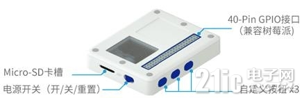

WioTerminal开发板是一款小巧精致的产品,之所以这样说是因为它与我们常见的测评产品有较大的不同,其一是因为MCU的测评板,多不配置外设或外设十分简单,仅是个LED和按键灯;其二是对于那些性能测评板,也仅是在外设配置商上会丰富许多,但在整体上还是以开发板的面貌出现。我们这里所介绍的主角,单在外观上就更称得上是一种产品,见图1和图2所示。
由于Wio Terminal开发板可以终端的方式出现,故也可称之为“Wio终端”。
图1 产品正面
图2产品背面

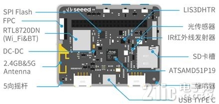

该开发板以Microchip ATSAMD51P19微控器为处理核心,其运行速度为120MHz-200MHz。它支持蓝牙和Wi-Fi(仅Arduino支持无线连接),具备了构建物联网项目的基础。开发板配有2.4英寸液晶显示屏,板载IMU(LIS3DHTR),麦克风,蜂鸣器,microSD卡插槽,光传感器和红外发射器(IR 940nm)等,其结构布局如图3所示。
图3 内部结构

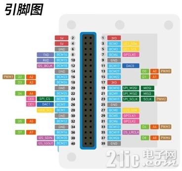

此外,为了支持更多的附加组件,它还附有两个用于Grove生态系统 的多功能Grove端口和双列40针与Raspberry pi兼容的GPIO引脚,见图6所示。
图6 引脚分配

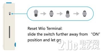

1.开机
用随机附带的USB线连接Wio终端连接到计算机,然后按图9所示来进行上电,这时会发现背面的绿色LED被点亮。
注:侧面开关的顶端位置是断电,中间位置是通电,而底端位置则是复位。

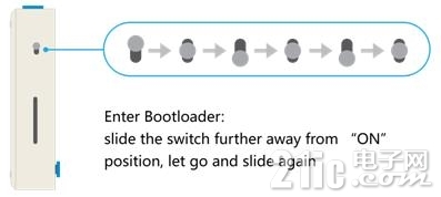

当然在Wio终端崩溃或Arduino IDE无法找到USB串口时,还有另一种驱动方式,其操作如图10所示。
图10进入Bootloader

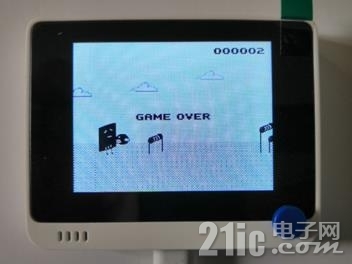

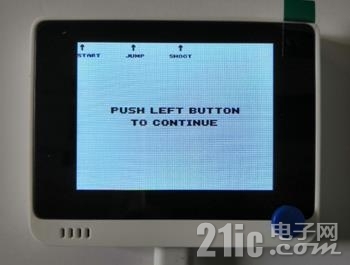

令人难以想到的是,其开机界面竟是一款小游戏,见图11所示。在界面的顶端给出了3个操作键的用途,即开始、跳跃及发射。
按下“开始”键,即启动游戏;按“跳跃”键,则可以跃起跨越障碍。如若任其运行,则很快就会“OVER”!
图11初始界面
图12游戏结束

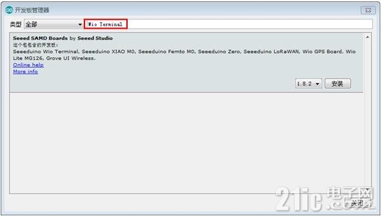

3) 点击“工具”菜单下的“开发板”选项中的“开发板管理...” ,然后在搜索栏中输入关键字“Wio Terminal”,并点击按钮“安装”;
图14  搜索“Wio Terminal”

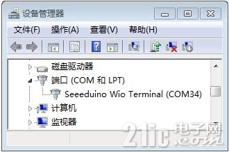

5)在正常情况下,若Wio终端与计算机已连接会自动安装好驱动,见图17所示。否则,需自行下载并安装驱动;
图17 完成驱动安装

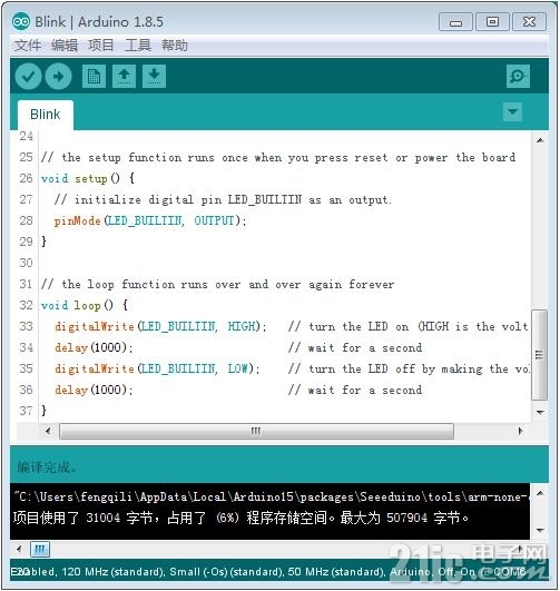

6)下载验证,最好方法是选取Blink例程, 依File(文件)-> Examples(示例) ->01.Basics ->Blink 选项来选取;
图19 程序内容及验证
7) 依 Tools(工具)-> Board(开发板)-> Seeeduino WioTerminal选项来选择开发板类型;
8)依 Tools(工具)-> Serial Port(端口) 选项来选择该产品的虚拟串口;
9)单击工具栏中的 上传(Upload) 按钮,等待几秒后即可完成上传,并在状态栏给出“完成上传(Done uploading.)”的信息,见图20所示。
此时,即可见到Wio终端背面的蓝色LED开始闪烁,这样开发环境就环境好了。
图20 完成上传
