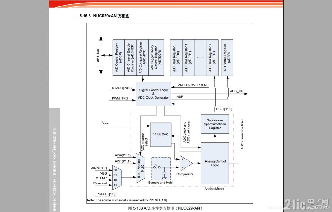

概述
NuMicro®NUC029xAN 包含一个12位逐次逼近型模数转换器(SAR A/D转换器) ,包含8个输入通道;NuMicro®NUC029FAE 包含一个10位逐次逼近型模数转换器(SAR A/D转换器),包含8个通道。 NUC029xAN 的A/D转换器支持四种操作模式:单次模式、Burst 模式、单周期扫描模式和连续扫描模式;NUC029xAN 只支持单次模式。A/D转换器可以通过软件、PWM或外部STADC引脚触发转换。
特性
–模拟输入电压范围: 0~AVDD
–2位分辨率和10位精度保证(NUC029xAN)
–10位分辨率和8位精度保证(NUC029FAE)
– 多达8路单端模拟输入通道
或4组互补模拟输入通道 (NUC029xAN)
– 高达760 kSPS采样率(NUC029xAN)
–300 KSPS (VDD4.5V - 5.5V) 、200 KSPS (VDD2.5V - 5.5V)转换率(NUC029FAE)
– 四种操作模式 (NUC029FAE只支持单次模式)
单次模式: A/D在指定通道完成一次转换
Burst模式: A/D转换器采样和转换指定单个通道,并将结果循序的储存在FIFO中
单周期扫描模式: A/D按顺序从编号最小的通道到编号最大的通道转换一次所有选定的通道。
连续扫描模式: A/D转换器连续执行单周期扫描模式直到软件停止A/D转换。
– A/D转换可以开始于:
通过软件写1到ADST位(ADCR[11])
PWM触发,可选择延时多少周期开始转换
外部STADC引脚
– 每个通道的转换结果存储在相应数据寄存器内,并带有有效和溢出标志
–每个通道拥有独立的数据寄存器(NUC029xAN)
– 转换结果可以和指定的值相比较, 当转换结果和比较寄存器的设定值相匹配时,用户可设定是否产生中断请求.
– 通道 7 支持 3 个输入源:
外部模拟电压
内部 Band-gap 电压
内部温度传感器输出(NUC029xAN)

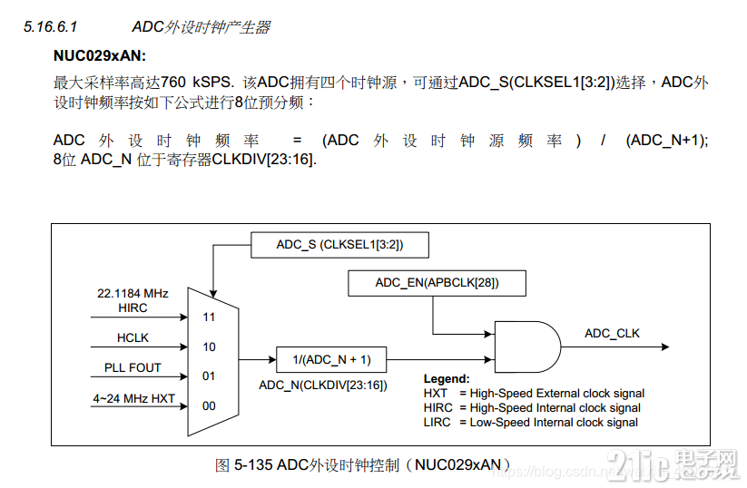

基本配置
ADC引脚功能在P1_MFP寄存器配置。建议关闭模拟输入引脚的数字输入通道,以避免漏电。用户
可以通过配置P1_OFFD 寄存器关闭数字输入通道。ADC外设时钟可以在ADC_EN(APBCLK[28]) 使能。ADC外设时钟源在ADC_S(CLKSEL1[3:2]) 选择。时钟预分频在ADC_N(CLKDIV[23:16])设置。
