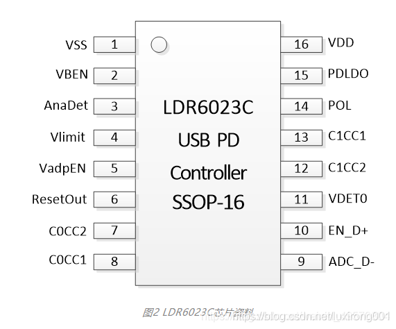

我们购买了亚马逊和淘宝上的多种边听边充转接器机进行拆解和学习后发现。里面都有一颗相同的USB PD控制芯片LDR6023C,通过咨询了深圳市乐得瑞科技有限公司,获得了这颗芯片的开发资料及原厂联系方式。可以看到这颗芯片是这样的:
无线麦克风边充电

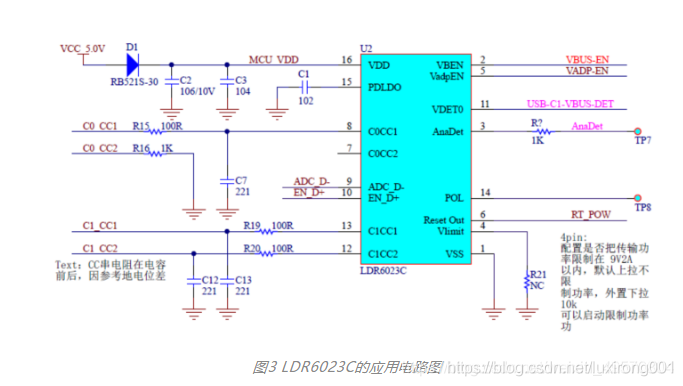

这颗芯片,可以同时与手机和充电器进行pd通信,让手机在充电的同时,进入USB HOST模式(默认情况下,手机充电时为usb device模式),从而顺利的实现边充边听的功能。难能可贵的是,这颗芯片能够同时支持数字耳机和模拟耳机(通过pin3检测),兼容性非常好。下面是这颗芯片的应用电路图:
通过电路图可以看出,这颗芯片的外围非常简单,在提供模拟耳机检测功能的同时,还可以通过pin4进行功率配置。把最高电压限制在9V以内,以降低对板上其他元器件的耐压要求,减小体积和成本。
