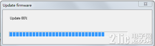

下载的时候,提示需要升级?还没看完就点了一下~~
还好手快,把升级过程给截了个屏
这里提示OK了。

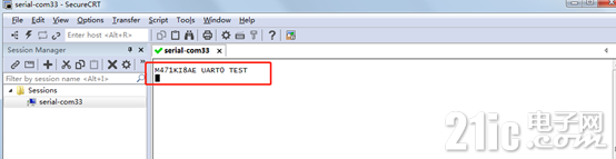

但我开始一直以为,这根下载线,虚拟出来的串口,还总怀疑CRT怎么识别不到,那是因为这根本就不是串口,就像JLINK一样,只是虚拟出来的而已,那么找到了真正的串口,自然就知道了,还少一个小工具,就是USBTTL,还好,我有点家当,干就完了~~
好了,然后焊上2.54双排针,找到对应引脚,杜邦线连接。
要注意下,这里的串口是TTL电平的,所以,我是用了USBTTL连接的电脑,可千万别用RS232
这里顺便秀一下,我这几个小铜柱怎么样,哈哈哈~~
然后,打开CRT,配置好串口,1152008n1
上电,可以看到串口收到了“M471KI8AE UART0 TEST”
至此,说明串口测试通过。
按用户手册,不是应该“hello word”么?
这里是我为了测试,把打印的信息稍微改动了下,就是这里
