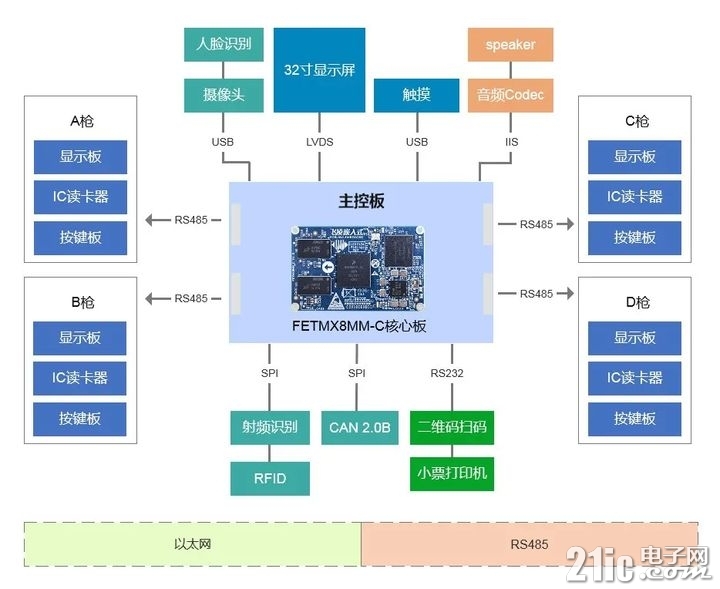

方案拓补图
推荐理由
1. 串口应用特殊性
部分厂家油枪的控制主板串口协议十分特殊,需要用到9位数据位,5760bps、2500000bps等特殊波特率,mark、 space校验方式;但是,飞凌嵌入式可为用户提供驱动定制服务,以满足行业中对特殊功能的特殊要求;
2. 智能识别系统
智能识别系统可以采用视频与射频技术组合方式解决;射频技术可以在加油机入口处设置RFID读写设备,读取经过车辆的电子卡信息;多数RFID射频芯片采用SPI接口通信,FETMX8MM-C核心板最多可提供三路全双工增强同步SPI接口,一路用于射频芯片通讯,一路用于CAN接口扩展。最高支持52Mbit/s的数据速率,且均可配置为主从模式;
3. 视频识别
FETMX8MM-C核心板支持MIPI_CSI接口与UVC摄像头接口,MIPI摄像头接口可做人脸识别摄像头,UVC摄像头可做车牌识别摄像头;
车牌识别技术要求能够将运动中的汽车牌照从复杂背景中提取并识别出来,通过车牌提取、图像预处理、特征提取、车牌字符识别等技术,识别车辆牌号、颜色等信息;FETMX8MM-C核心板支持OPENCV3.4,将UVC摄像头插入USB HOST接口,点击“OpenCV”图标即可进入Sobel边缘检测测试;
4. 开发周期
高软件版本可以给用户带来更多开发方面的便利性,FETMX8MM-C核心平台开发支持Android9.0与Linux4.14.78+QT5.10,相较于之前使用的QT4版本,QT5有更好的图形处理能力,支持QML与JavaScript开发模式可有效缩短开发周期;
5. 生命周期工业产品应用需要可靠的稳定性、较长的生命周期,飞凌的FETMX8MM-C核心板可保证10年以上供货周期,选购的客户可以放心使用。
