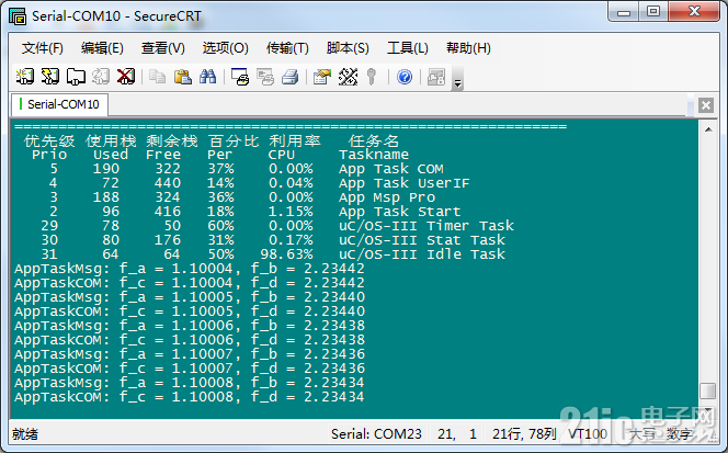

3、全部开启浮点处理,专门开启了两个任务做浮点操作打印来验证浮点操作是否有问题。
4、如果CPU利用率没有正确显示,将板子重新上电即可,这是因为下载器没有正常复位DWT导致的。

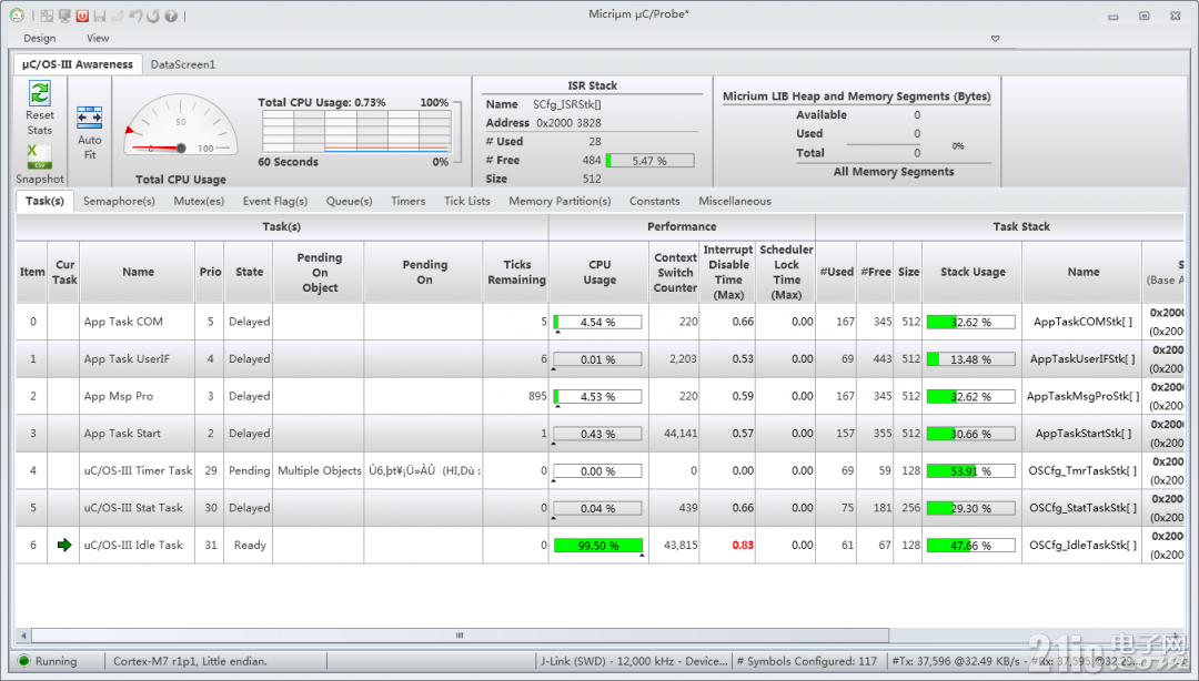

5、uC/Probe V4.8.0使用注意事项
(1)如果弹出找不到版本号OSDbg_VersionNbr ,或者JLINK老是提示under reset的话,推荐将JLINK升级到V6.64及其以上版本,偶尔会弹出这个错误,不用管。
(2)如果uC/Probe界面显示异常的话,可以考虑关闭后重新打开运行
(3)uC/Probe使用教程:链接

按下板子的K1键也可以打印任务执行情况:
uC/Probe效果:
