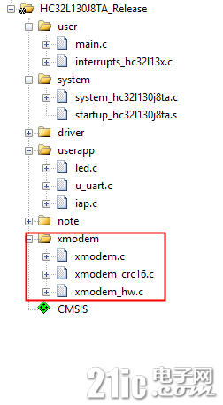

下面开始移植Xmodem协议程序,首先将框架程序添加进工程
 楼主| 八层楼 发表于 2021-8-1 15:40 | 显示全部楼层

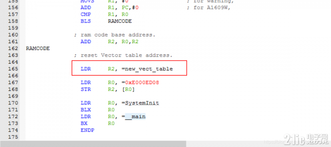

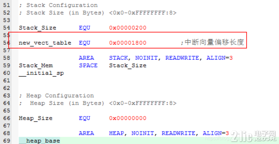

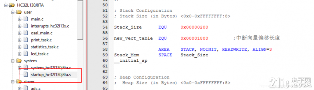

二、APP程序keil环境设置
    APP 程序主要修改中断向量的偏移,打开APP程序中的启动文件startup_hc32l130j8ta.s文件,需要修改两处。
第一处在堆栈定义下面添加中断向量偏移,new_vect_table  EQU     0x00001800         ;中断向量偏移长度
第二处在RAMCODE处添加               LDR     R2, =new_vect_table

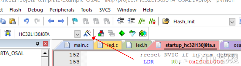

到这里启动文件就修改好了,接下来打开keil 魔术棒,修改编译生成的程序的偏移地址。因为APP占用了8K的flash,所以偏移量设置成8K,即0x1800。
在生成bin文件,网上教程很多,不详细写了。

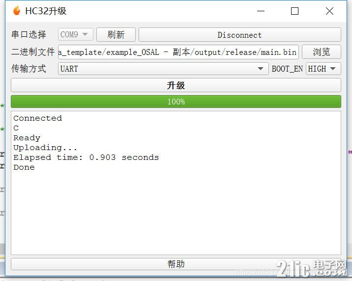

三、一切准备就绪后打开上位机软件,上位机软件是基于一个QT开源软件修改的,感兴趣的可以上GitHub上搜索。
选择正确的串口,连接串口,加载生产的main.bin程序,点击升级,即可完成APP更新。
watermark,type_ZmFuZ3poZW5naGVpdGk,shadow_10,text_aHR0cHM6Ly9ibG9nLmNzZG4ubmV0L3Nvbmdpc2dvb2Q=,size_16,color_FFFFFF,t_70.jpg
