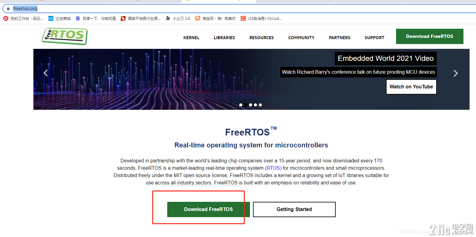

2.FreeRTOS官方固件下载
watermark,type_ZmFuZ3poZW5naGVpdGk,shadow_10,text_aHR0cHM6Ly9ibG9nLmNzZG4ubmV0L3FxXzE4OTUzOTE3,size_16,color_FFFFFF,t_70.jpg

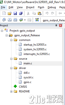

 楼主| 八层楼 发表于 2021-8-1 15:53 | 显示全部楼层
2. 打开华大例程的MDK工程,贴图是代码目录结构
common目录是系统启动汇编代码、中断服务函数代码、以及系统初始化相关代码
source是用户代码目录,存放例程的main.c
driver是华大官方提供的外设库函数目录

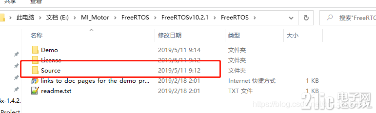

3. 打开FreeRTOS的内核源码,贴图如下:
图中Demo目录是FreeRTOS官方提供的一些处理器移植例子,当然是没有HC32F003,否则我们也就不用干了;License目录是一些官方license文件;Source则是内核源码,因此需要该部分,copy该部分到华大固件库的目录下,同时为了更好理解目录含义,把目录重命名为FreeRTOS_Source:

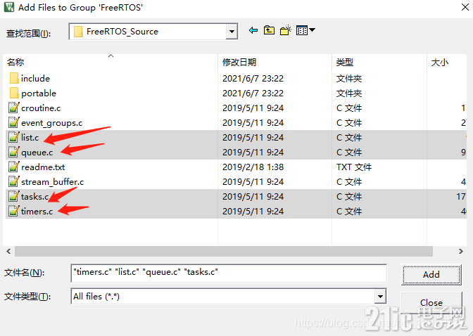

 楼主| 八层楼 发表于 2021-8-1 15:54 | 显示全部楼层
4、在MDK工程中,新建group FreeRTOS并添加相关内核源码,贴图如下:
添加平台无关内核源码部分: 369056106530f64866.png
添加平台强相关的部分:
这个port.c文件非常重要,是内核任务调度相关的实现部分,有很多采用汇编语言实现的,因此不同的硬件CPU架构之间差异较大。而HC32F003是ARM-CM0+的内核,ARM-CM0与CM0+汇编没有差异,因此我们选择ARM-CM0即可

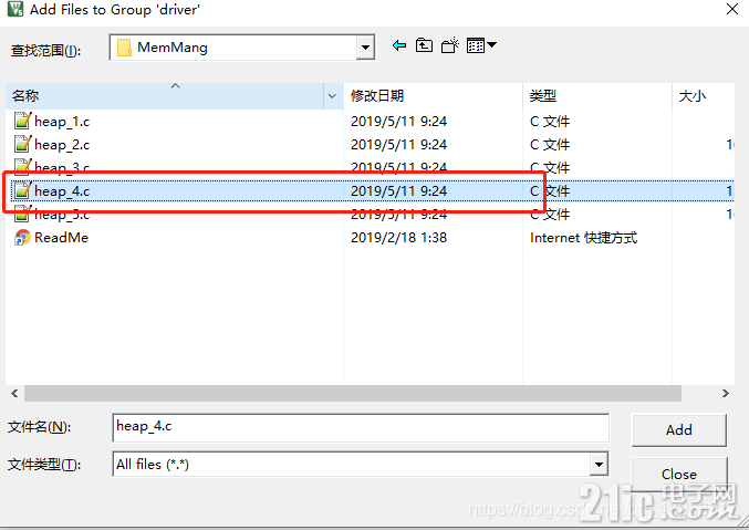

添加内存管理的实现代码:
Heap1-Heap4有一定的差异,这里不展开,采用Heap4.c作为内存堆栈管理

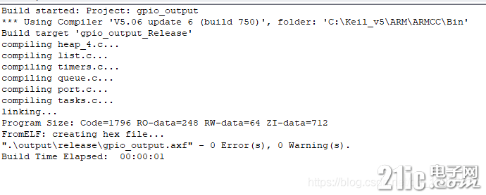

 楼主| 八层楼 发表于 2021-8-1 15:55 | 显示全部楼层
开始编译,解决编译错误

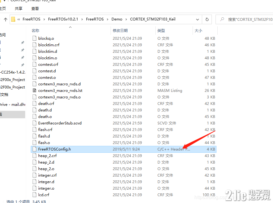

提示找不到FreeRTOSConfig.h,此文件是内核配置,该文件通过定义不同的宏对内核进行裁剪。为了图方便,采用了FreeRTOS的官方的STM32F103 DEMO工程的配置文件,将其copy至华大例程目录下
再次编译成功。

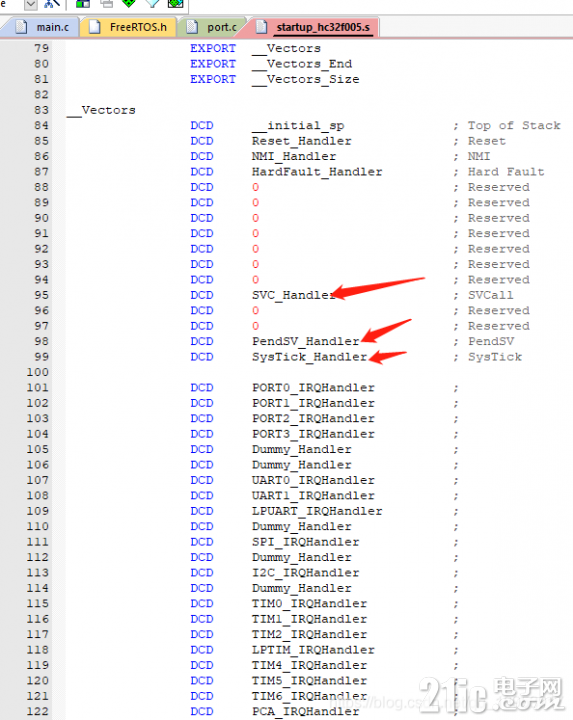

 楼主| 八层楼 发表于 2021-8-1 15:56 | 显示全部楼层

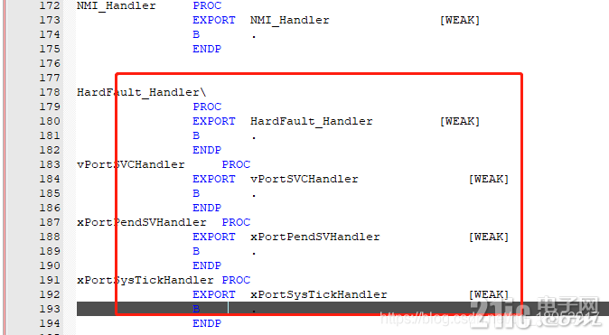

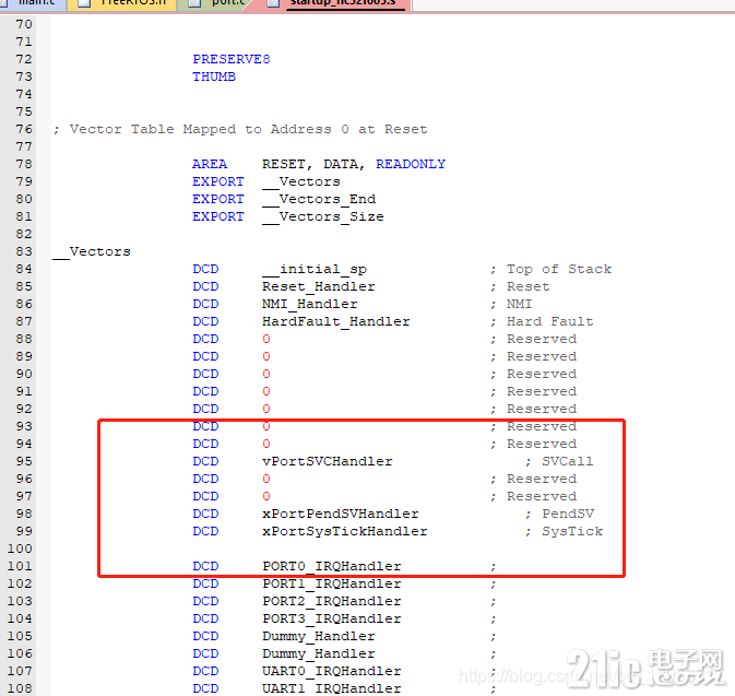

这里提前说一句,此处的编译成功并不代表移植成功了。打开port.c
这里定义的三个函数是内核定义三个中断函数,分别用来进行任务切换和操作系统内核的定时心跳使用,而HC32F003的汇编启动文件中断向量并非这三个函数,因此我们需要将启动文件的中断服务函数改为FreeRTOS定义的这三个函数
改为FreeRTOS内核定义的中断服务函数
再次编译通过!

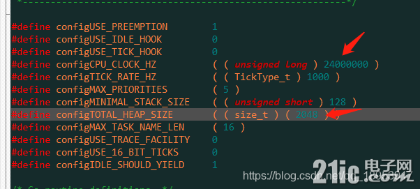

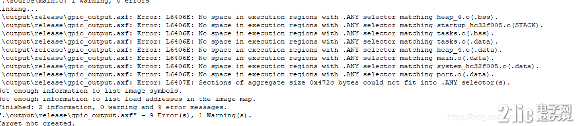

开始编译,报错,内存不足
发现freeRTOSConfig文件的heap大小配置太大,进行修改,并同时修改CPU时钟频率
修改后:
