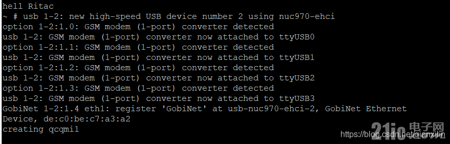

重新烧写内核,然后将模块连接到USB HOST上。 重新上电稍等一下就可以检测到模块了。
在dev下发现:
用AT命令测试下:
cat /dev/ttyUSB2 &
echo "AT\r\n" >/dev/ttyUSB2
如果可以看到有数据返回,那就表明驱动已将OK了。硬件连接也没有问题了。。

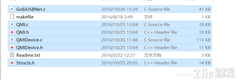

将一些代码文件拷贝到“[KERNEL]/drivers/net/usb/目录下,代码来自官网,或者网上找找。
修改目录下的[KERNEL]/drivers/net/usb/Makefile文件 加入:
然后重新编译内核,并烧写内核。
上电后加载的驱动信息:

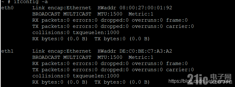

然后输入ifconfig -a查看
