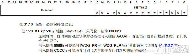

独立看门狗有几个寄存器与我们这节相关,我们分别介绍这几个寄存器。首先是关键字寄存器 IWDG_KR。当通过对关键字寄存器 (IWDG_KR) 写入值 0xCCCC 启动独立看门狗时,计数器开始从复位 值 0xFFF 递减计数。当计数器计数到终值 (0x000) 时会产生一个复位信号(IWDG 复位)。任何时候将关键字 0xAAAA 写到 IWWDG_KR 寄存器中,IWDG_RLR 的值就会被重载到计 数器,从而避免产生看门狗复位
IWDG_PR 和 IWDG_RLR 寄存器具有写保护功能。要修改这两个寄存器的值,必须先向IWDG_KR 寄存器中写入 0x5555。将其他值写入这个寄存器将会打乱操作顺序,寄存器将重新被保护。重装载操作(即写入 0xAAAA)也会启动写保护功能

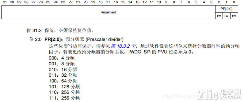

接下来,我们介绍预分频寄存器(IWDG_PR),该寄存器用来设置看门狗时钟的分频系数,最低为 4,最高位 256,该寄存器是一个 32 位的寄存器,但是我们只用了最低 3 位,其他都是保留位。
