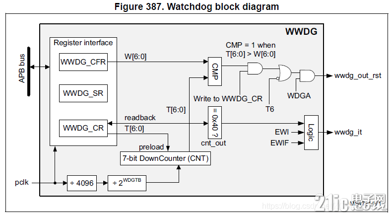

WWDG
  窗口看门狗通常被用来监测由外部干扰或不可预见的逻辑条件造成的应用程序背离正常的运行序列而产生的软件故障。除非递减计数器的值在 T6 位变成 0 前被刷新,看门狗电路在达到预置的时间周期时,会产生一个 MCU 复位。如果在递减计数器达到窗口寄存器值之前刷新控制寄存器中的 7 位递减计数器值,也会产生 MCU 复位。这意味着必须在限定的时间窗口内刷新计数器。
  WWDG 最适合那些要求看门狗在精确计时窗口起作用的应用程序。WWDG 时钟是预先从 APB 时钟中分频出来的,并且有一个可配置的时间窗口,可以通过编程来检测异常的晚期或早期应用程序行为。
watermark,type_ZmFuZ3poZW5naGVpdGk,shadow_10,text_aHR0cHM6Ly9ibG9nLmNzZG4ubmV0L1pDU2hvdUNTRE4=,size_16,color_FFFFFF,t_70.jpg
看门狗总是在复位后关闭。它是通过在 WWDG_CR 寄存器中设置 WDGA 位来启用的,除非进行复位,否则不能再次禁用它。
项目中并不使用 WWDG,这里就不过多介绍了!

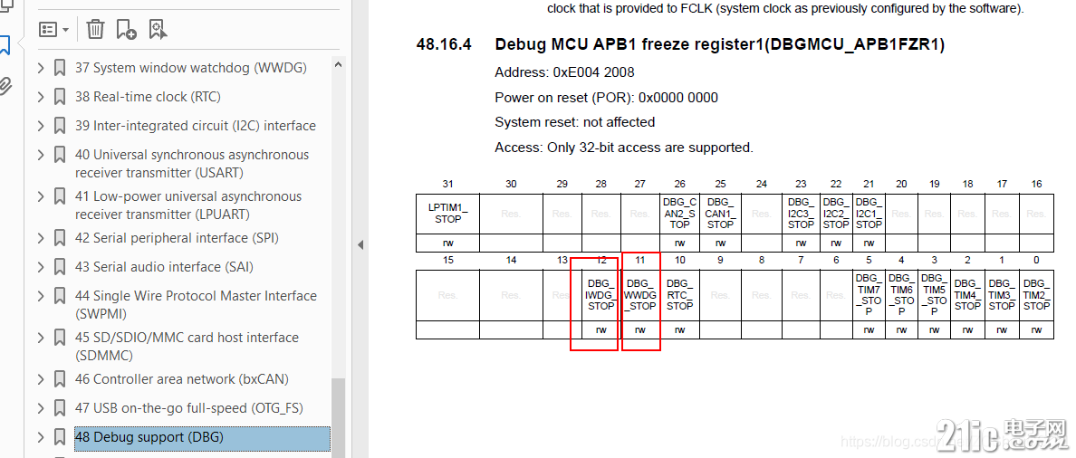

调试模式
  当 MCU 进入调试模式并使内核暂停止时,根据 DBG 模块中的配置位,以上两只狗要么继续正常工作,要么停止。试想,调试中我们暂停程序执行后,就不能执行喂狗语句,如果看门狗不暂停,系统就会重启!我们就可以通过以下配置来使的暂停程序执行时,看门狗也暂停。
DBG_IWDG_STOP: 内核暂停时,IWDG 计数器停止运行
0:即使内核暂停,IWDG 仍然运行。上电复位默认值!
1:内核暂停,IWDG 也暂停运行。注意:通常我们使用调试工具进行调试时,调试工具会默认配置该项为 1。
DBG_WWDG_STOP: 内核暂停时,WWDG 计数器停止运行
0:即使内核暂停,WWDG 仍然运行上电复位默认值!。
1:内核暂停,WWDG 也暂停运行。注意:通常我们使用调试工具进行调试时,调试工具会默认配置该项为 1。
注意:
这里容易造成调试模式下看门狗暂停不用喂狗错觉!即使是在调试模式下,不喂狗仍然会产生看门狗复位。看门狗暂停的配置是指,我们在调试下暂停运行的时候(例如遇到断点的暂停),此时的看门狗也跟着暂停,这样就会不导致复位了。
在使用中发现,当使用 Jlink 仿真器进入调试模式时,Jlink 会自动配置以上的位,ST-Link 则不会自动配置。
在使用中发现,当正常调试退出 Jlink 的调试模式时,以上设置并不会被清除!

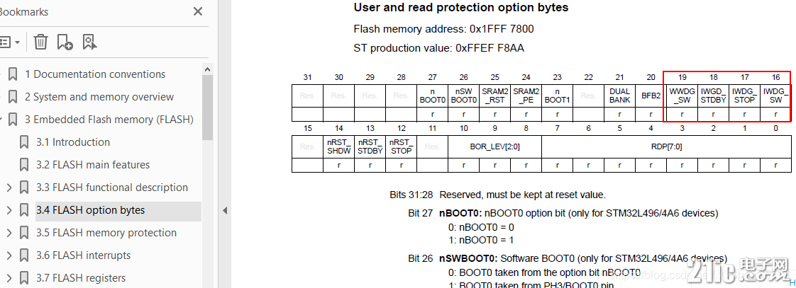

FLASH 选项中的配置
在 MCU 的 FLASH 部分,有专门的一块区域:Option bytes,如下图所示:
watermark,type_ZmFuZ3poZW5naGVpdGk,shadow_10,text_aHR0cHM6Ly9ibG9nLmNzZG4ubmV0L1pDU2hvdUNTRE4=,size_16,color_FFFFFF,t_70#pic_center.jpg
 楼主| paotangsan 发表于 2021-8-5 13:16 | 显示全部楼层
这部分的配置选项主要用来让用户根据自己的需求配置 MCU 的一些默认行为,其中就有关于 看门狗的配置。
IWDG_SW: 看门狗模式选择
0:硬件独立看门狗。看门狗在开机时自动启用。就等同于使用独立的看门狗芯片。
1:软件独立看门狗。软件配置之后才会启动。默认值!
IWDG_STDBY: 配置独立的看门狗计数器在待机模式(Standby mode)下冻结
0: 冻结
1: 不冻结,待机模式下仍然运行。
IWDG_STOP: 配置独立的看门狗计数器在停止模式(Stop mode)下冻结
0: 冻结
1: 不冻结,待机模式下仍然运行。
通过以上配置我们可以发现,低功耗的看门狗的配置只针对于待机模式(Standby mode)和停止模式(Stop mode)。
