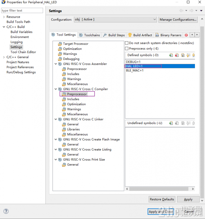

 楼主| 单片小菜 发表于 2021-8-6 17:59 | 显示全部楼层 |阅读模式
寻找这方面的资料很少,我也看了例程了,没有发现这方面的资料。
请CH573的大佬指引一下。

WCHTech2 发表于 2021-8-7 10:51 | 显示全部楼层
1、添加HAL_LED  Define
2、调用HAL_LED初始化函数
3、右击工程目录下的LED.c文件,点击Include/Exclude From Build
4、在调用的地方#include"LED.h"
 楼主| 单片小菜 发表于 2021-8-7 12:45 | 显示全部楼层
1、添加HAL_LED  Define
按照您说的修改了,编译之后,这样的。
好家伙,还好有你问了,我也遇到了哈哈哈  发表于 2024-2-19 16:02
@WCHTech2 :在哪里设置?还是在settings里面吗?  发表于 2021-8-7 18:35
看提示,还需include对应的头文件,已更新对应的步骤  发表于 2021-8-7 13:43

 楼主| 单片小菜 发表于 2021-12-1 15:23 | 显示全部楼层
已经解决了。感谢各位。
