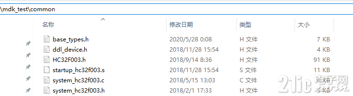

准备工作
在硬盘中找个位置建立mdk_test文件夹,此文件夹用来存储项目中调用及生成的所有非内核的文件(内核文件位置与keil安装位置有关)。
在mdk_test文件夹内分别建立app、common、driver和source文件夹。

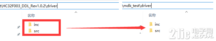

把HC32F003芯片资料包中\HC32F003_SDK\驱动库及样例\HC32F003_DDL_Rev1.0.2.zip进行解压。
把\HC32F003_DDL_Rev1.0.2\driver文件夹中的所有内容复制到\mdk_test\driver文件夹中。
把\HC32F003_DDL_Rev1.0.2\mcu\common文件夹中所有文件复制到\mdk_test\common文件夹中。
把\HC32F003_DDL_Rev1.0.2\example\template\source\ddl_device.h文件复制到\mdk_test\common文件夹中。
把\HC32F003_DDL_Rev1.0.2\example\template\MDK\startup_hc32f003.s文件复制到\mdk_test\common文件夹中。
所有复制完成后\mdk_test\common文件夹包含如下文件。

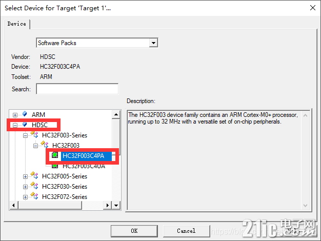

STEP4 :选择所使用的 MCU 型号 HC32F003C4PA
watermark,type_ZmFuZ3poZW5naGVpdGk,shadow_10,text_aHR0cHM6Ly9ibG9nLmNzZG4ubmV0L3dpbGxPa2F5,size_16,color_FFFFFF,t_70.jpg

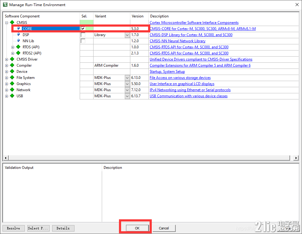

 楼主| nawu 发表于 2021-8-7 16:20 | 显示全部楼层

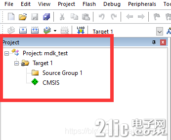

STEP5 :选择软件组件包,并确认
建好后工程信息如下图:

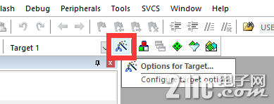

 楼主| nawu 发表于 2021-8-7 16:22 | 显示全部楼层

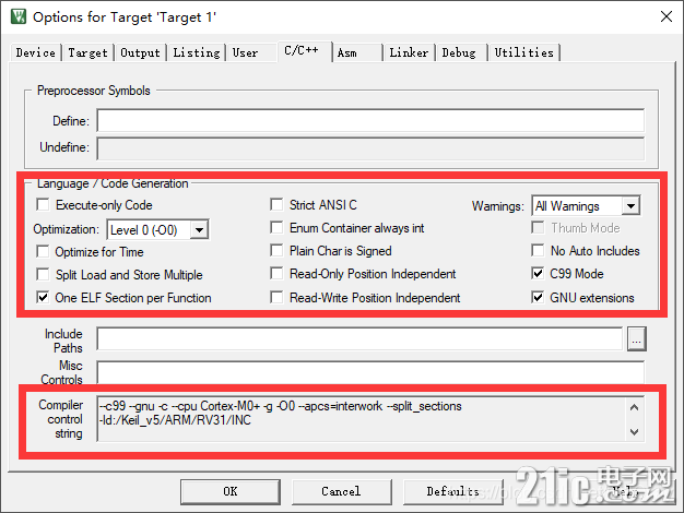

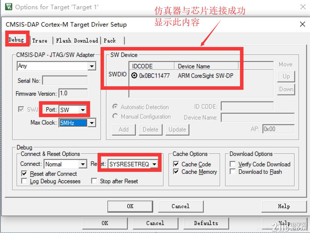

TEP6 :工程配置
点击下图红框所示工具图标,弹出工程配置窗口
工程基本配置信息参考如下(具体可根据需要更改或添加):
注意:
- 工程配置的 Debug,可根据实际情况选择 CMSIS-DAP - SWD 或 JLINK - SWD。
到此为止新工程的配置已经完成,向此工程中加入相应的文件,就可以完成一个完整工程的配置。
