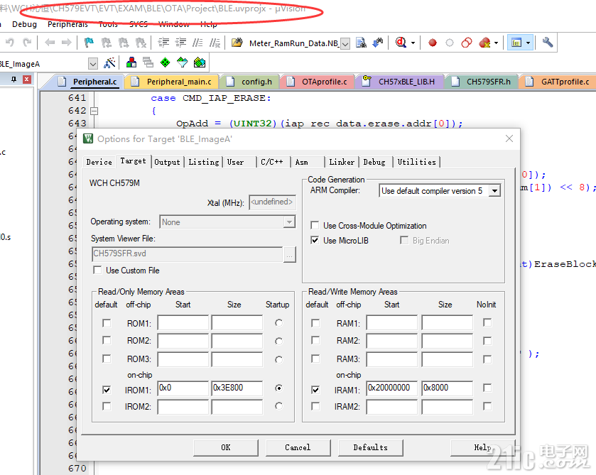

CH579EVT  里面的例子打开,编译提示错误  用的MDK5.35

WCHTech2 发表于 2021-8-10 10:10 | 显示全部楼层
不知你打开的是官网EVT哪个例程,我这边打开EVT/EXAM/BLE/Peripheral例程测试编译OK,也可尝试在Options里这样设置试试

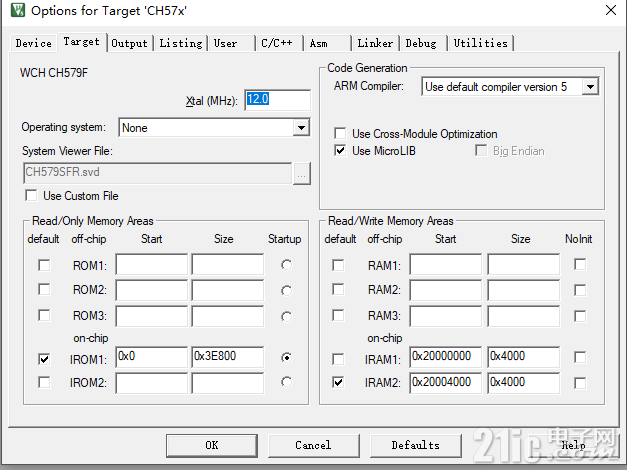

 楼主| wyde518 发表于 2021-8-18 22:32 | 显示全部楼层
不知你打开的是官网EVT哪个例程,我这边打开EVT/EXAM/BLE/Peripheral例程测试编译OK,也可尝试在Options里这 ...
WCHTech2 发表于 2021-8-19 09:29 | 显示全部楼层
我打开的是LCD驱动代码,按照这种方式修改才可以,但是同样是里面BLE部分,直接就可以编译通过,为什么呢 ...
不同工程,使用的RAM不一致,可查看CH579数据手册,
