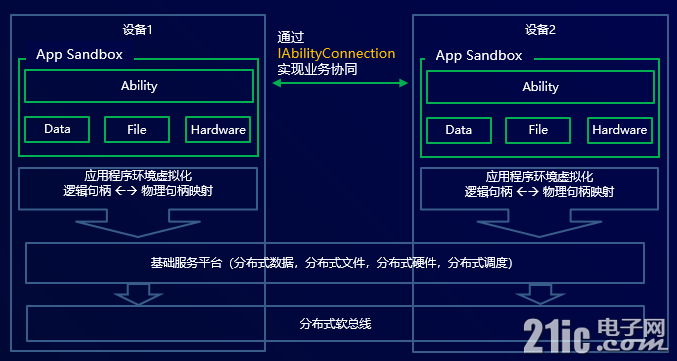

当我们的业务需要跨越多个设备时,有两个基本的能力需要保证:
一是能够建立跨设备的连接通路,并且实时感知连接状态的变化。这一点通过IAbilityConnection来完成,它依赖分布式管理服务和软总线来进行底层连接的管理。
二是能够在连接通道上传递状态和数据,以进行业务的协同。这一点可以通过HarmonyOS的IDL实现。这些传递的数据既包含了系统需要传递的数据,也包含了应用程序进行需要传递的数据。
有了这两个能力,开发者便可以完成不同设备之间业务逻辑的协同,以及设备之间硬件能力互补的功能。
