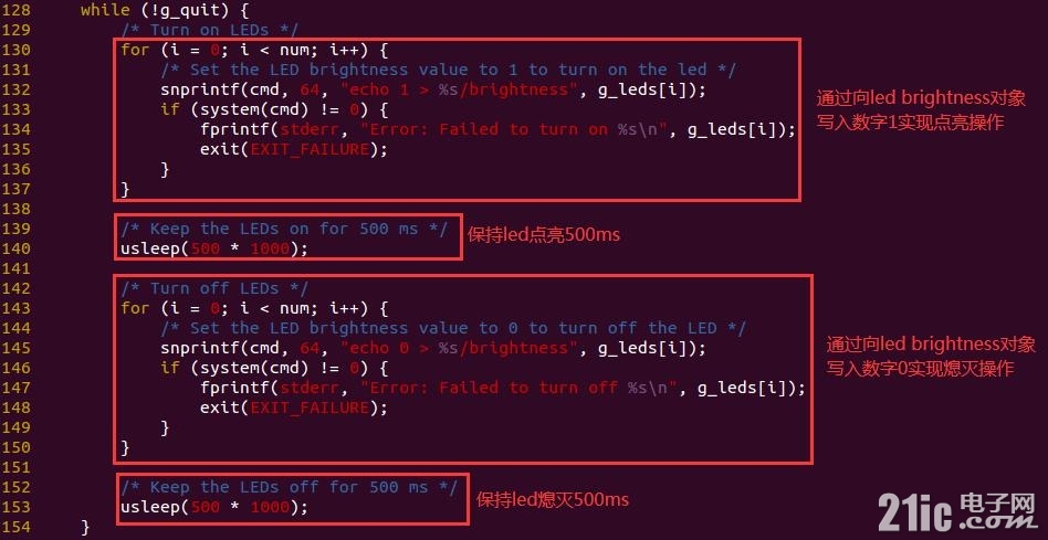

1、 tl_led_flash案例
1.1案例功能
本案例通过向评估底板用户指示灯LED设备节点反复交替写入1、0数值,实现LED闪烁效果。LED点亮与熄灭时间均为0.5s。
程序流程如下图所示:
图 2
LED设备节点为“/sys/class/leds/user-ledX/”目录下的brightness。
图 3

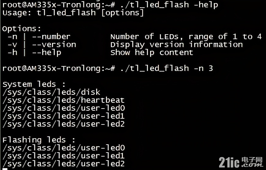

1.2操作说明
将本案例bin目录下的可执行程序tl_led_flash复制到评估板文件系统,并在可执行程序所在目录执行如下命令运行程序,即可看到评估底板LED以0.5s的时间间隔进行闪烁。同时,串口终端打印系统全部LED设备信息和程序当前控制的LED设备信息。
Target# ./tl_led_flash -help
Target# ./tl_led_flash -n 3
图 4

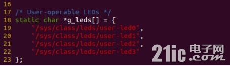

  • 预定义LED数组。程序由此数组获取LED信息,数组信息必须为系统已有LED信息,否则程序运行报错。
图 5
2.LED亮灭操作和时间间隔。
图 6

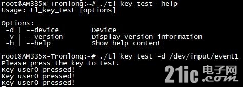

2.1案例功能
本案例通过监听用户按键KEY5设备节点状态,检测按键事件。

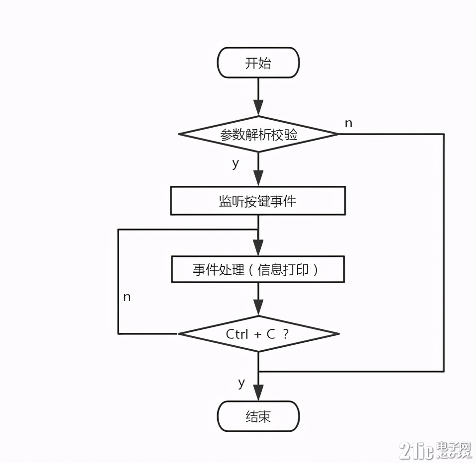

程序流程如下图所示:
图 7
用户按键设备节点为“/dev/input/event1”。获取按键事件后进行按键键值匹配,再进行事件处理。
2.2操作说明
将本案例bin目录下的可执行程序tl_key_test复制到评估板文件系统,在可执行程序所在目录执行如下命令运行程序,串口终端将打印提示信息。再按下评估板用户按键KEY5,程序将检测到按键事件,并打印按键状态信息。
Target# ./tl_key_test -help
Target# ./tl_key_test -d /dev/input/event1
图 8

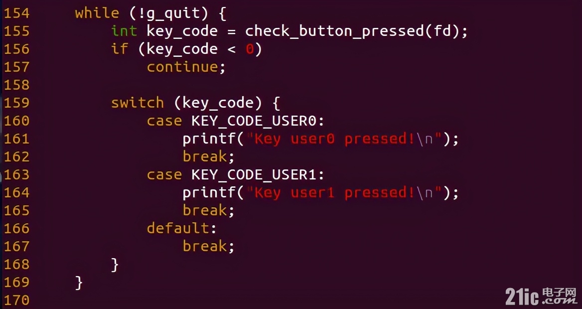

2.监听按键事件。
图 10
3.循环监听。
图 11

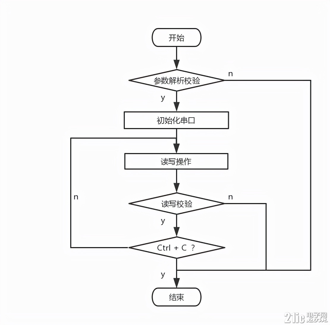

程序流程如下图所示:
图 12
RS232、RS485串口设备节点分别为“/dev/ttyS0”、“/dev/ttyS1”。串口初始化时将设置波特率、模式、数据位、停止位等参数。通过设备文件描述符对串口进行读写操作。

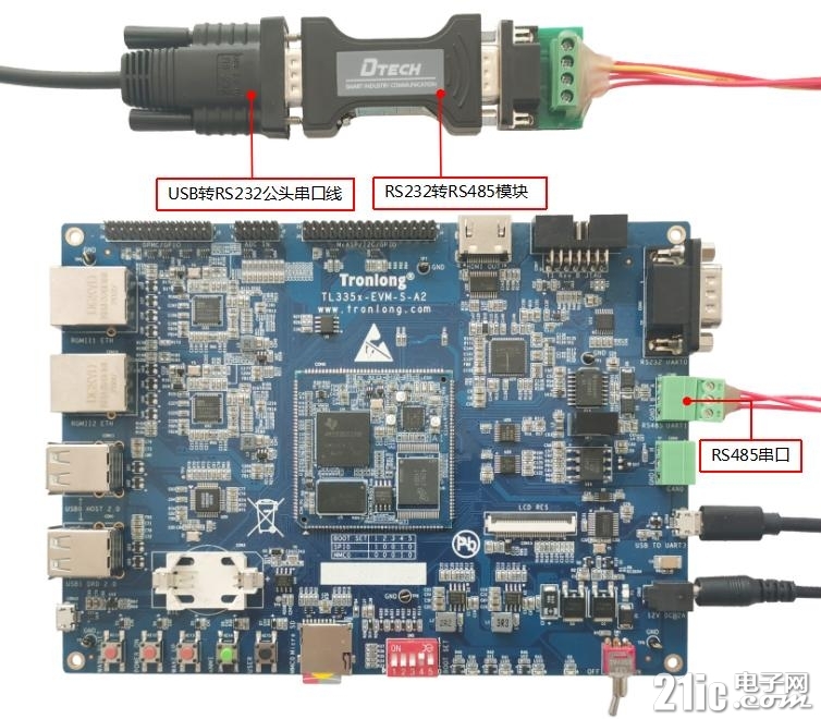

使RS232转RS485模块、USB转RS232公头串口线,将评估板的RS485串口连接到PC机的USB接口,如下图所示。
RS232转RS485模块与评估板上RS485串口连接方法如下:
  • RS232转RS485模块485+端子,连接评估板RS485串口A端子。
  • RS232转RS485模块485-端子,连接评估板RS485串口B端子。
  • RS232转RS485模块GND端子,连接评估板RS485串口GND端子。
执行如下命令进行RS458串口数据读写操作。RS485串口测试步骤与现象与RS232类似,命令中的设备节点由ttyS0改成ttyS1即可。
Target# ./tl_uart_rw -d /dev/ttyS1 -r -s 8 //RS485串口数据读操作
Target# ./tl_uart_rw -d /dev/ttyS1 -w -s 8 //RS485串口数据写操作

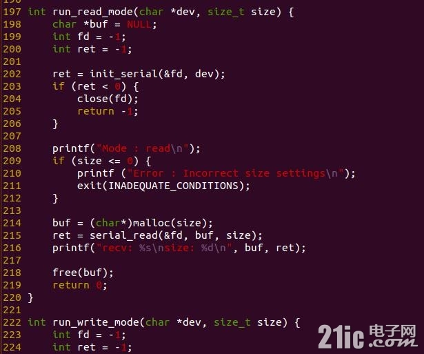

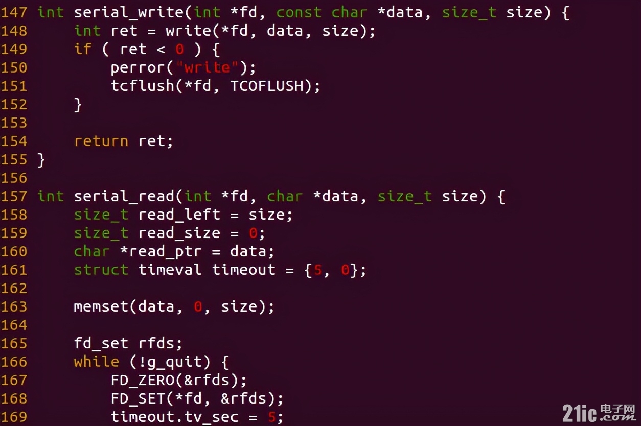

2.串口读写函数。
图 21
图 22

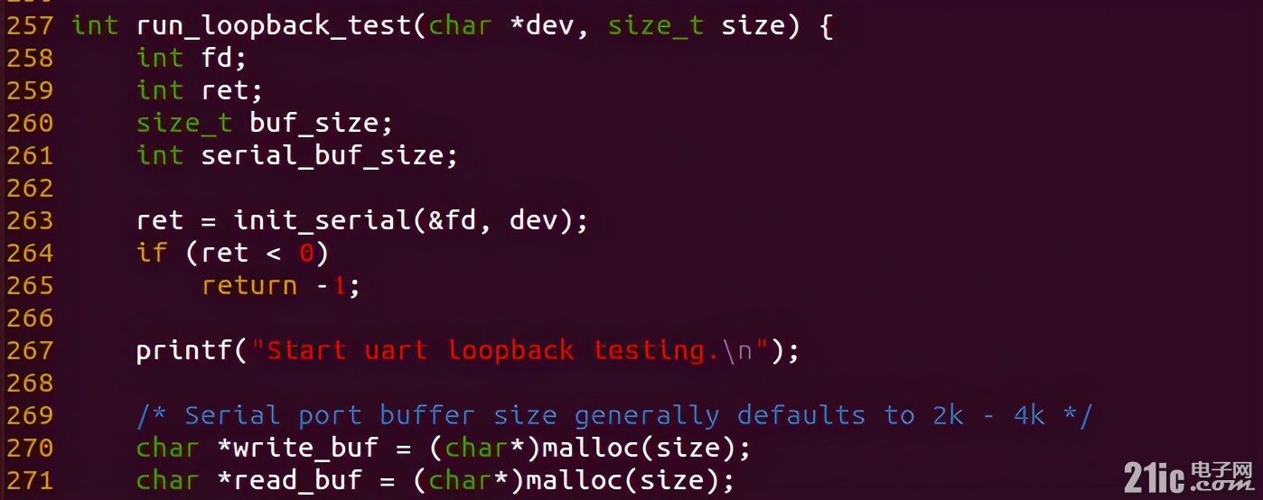

3.回环测试。
图 23
