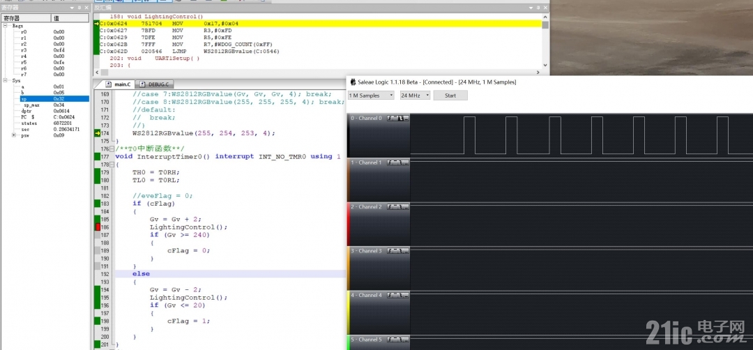

 楼主| 妖妖妖 发表于 2021-8-24 19:56 | 显示全部楼层 |阅读模式
函数传入的WS2812RGBvalue函数255,254,253这3个数据不见了,keilv4调试以及单片机发送的的3个0x00.
下面这个图是发的是255,255,255,keilv4调试截图
用这下面这段代码发送的数据没有异常

下图是STC8A调试以及实际发生数据的截图,没有问题

 楼主| 妖妖妖 发表于 2021-8-24 19:57 | 显示全部楼层
我不知道问题在哪,描述了我看到的现象,先谢谢大佬们了
 楼主| 妖妖妖 发表于 2021-8-25 21:13 | 显示全部楼层
中断使用寄存器组0程序没有问题,51这几个R0-R7寄存器组之间有啥差异吗
