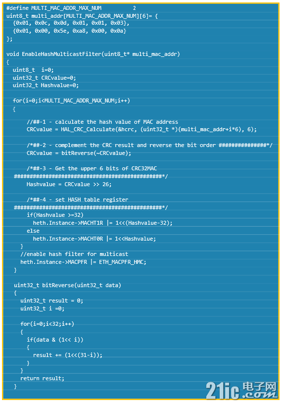

        在 Hash地址过滤模式下,以太网 MAC通过一张 64位的 Hash表来进行过滤。这张表存储在两个 32位的寄存器中。STM32H743的寄存器 ETH_MACHT0R 保存着 Hash表的前 32位,ETH_MACHT1R中保存着 Hash表的后 32位值。
        MAC接收到以太网帧后,会自动计算目标 MAC地址的 CRC值,然后用该 CRC值的高 6位,作为索引号去前面提到的 Hash表寄存器中查找对应位,如果该位的值是 1,则收到的以太网帧通过。否则就丢掉。例如,计算出的 CRC高6位是 0,则对应 ETH_MACHT0R的 bit0,如果该位是 1,则通过。
        在初始化的时候,应该根据想要接收的目标 MAC地址,先设置好 ETH_MACHT0R和 ETH_MACHT1R寄存器的值。Hash地址过滤将 48位的 MAC地址,对应到 6位的 Hash值,肯定会出现多个MAC地址对应到一个 6位 Hash值的情况,所以这种过滤方式也被称作 imperfect过滤模式。
        Hash值的计算方法
        Hash地址过滤模式,最关键的是如何计算6位的Hash值。在RM0433中介绍了 Hash的产生方法,具体如下:
        1. 计算目标 MAC地址的 CRC32值。计算 CRC32的方法参见 IEEE802.3的第 3.2.8章中FCS的说明 。根据IEEE802.3中 CRC值的计算要求,和以太网帧中 MAC地址传输的顺序,MAC地址的 CRC值计算方法如下:
        第一个 32位数据进行补码运算
        输入的数据都进行按位反转顺序
        进行 CRC32计算,多项式为 0x4C11DB7
        对最终输出数据进行补码运算
        2. 对第一步的计算值进行按位反转顺序
        3. 取第二步计算值的高 6位
        然后就可以根据计算出来的 Hash值,去设置 ETH_MACHT0R和 ETH_MACHT1R寄存器了。

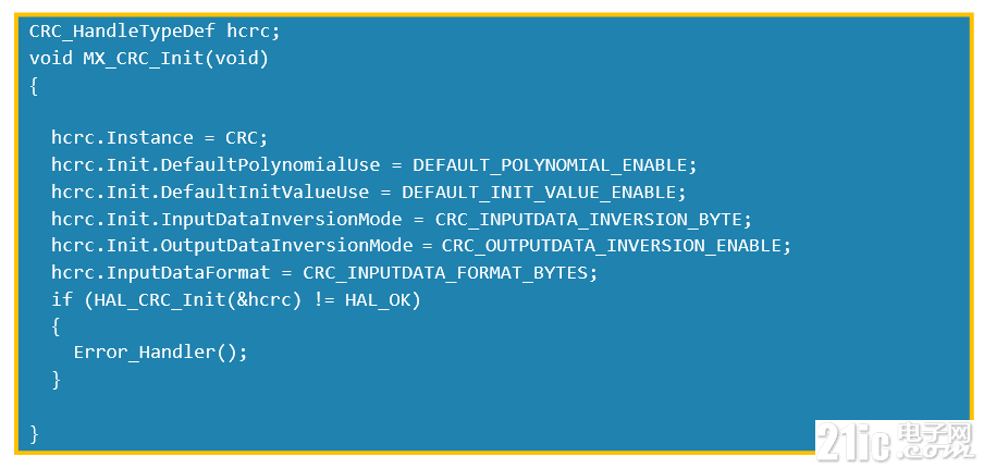

        3.设置 Hash过滤表寄存器。在初始化以太网外设时,利用 STM32H743的 CRC外设自动计算 MAC地址的 CRC32值,再得到对应的 Hash值,根据该值去初始化ETH_MACHT0R和 ETH_MACHT1R寄存器。H743Nucleo将可以接收发往 010d01:03和 01:00: 5e: a8: 00: 0a MAC地址的多播消息,其他的多播消息都被丢掉。
        CRC外设初始化代码:
        计算并使能 HashMAC地址过滤的代码:
