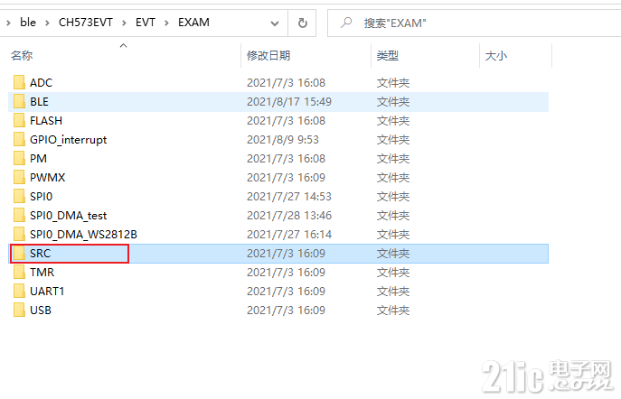

固件库手册有没有啊,CH573的。下载的源码每个工程文件夹只有一个main.c,没有其他驱动文件
WCHTech2 发表于 2021-8-31 09:27 | 显示全部楼层
呐咯密密 发表于 2021-8-30 13:33
固件库手册有没有啊,CH573的。下载的源码每个工程文件夹只有一个main.c,没有其他驱动文件 ...
下载链接:http://www.wch.cn/downloads/CH573EVT_ZIP.html
在如图所示的文件夹中:
 楼主| 呐咯密密 发表于 2021-8-31 09:38 | 显示全部楼层
在如图所示的文件夹中:
