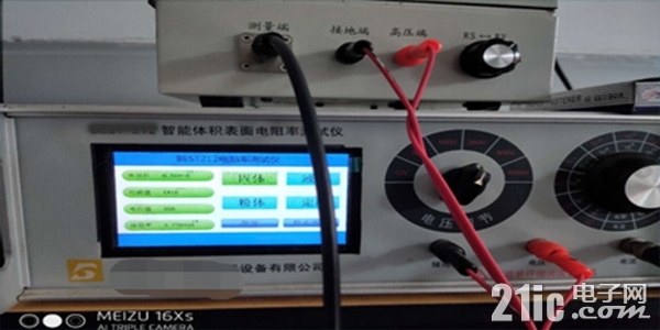

四、绝缘性能
       PCB板三防漆绝缘性,主要是体现PCB板电子元器件在正常工作过程中不会出现漏电,短路等问题。一般三防漆绝缘性技术保证性能项目有体积电阻率、击穿电压、介电常数、损耗因子等。如果三防漆在应用过程中,PCB板仍是出现漏电现象,长时间便会出现胶体破损,同时对人员造成安全隐患,如果造成短路,导致产品报废,增加成本。
