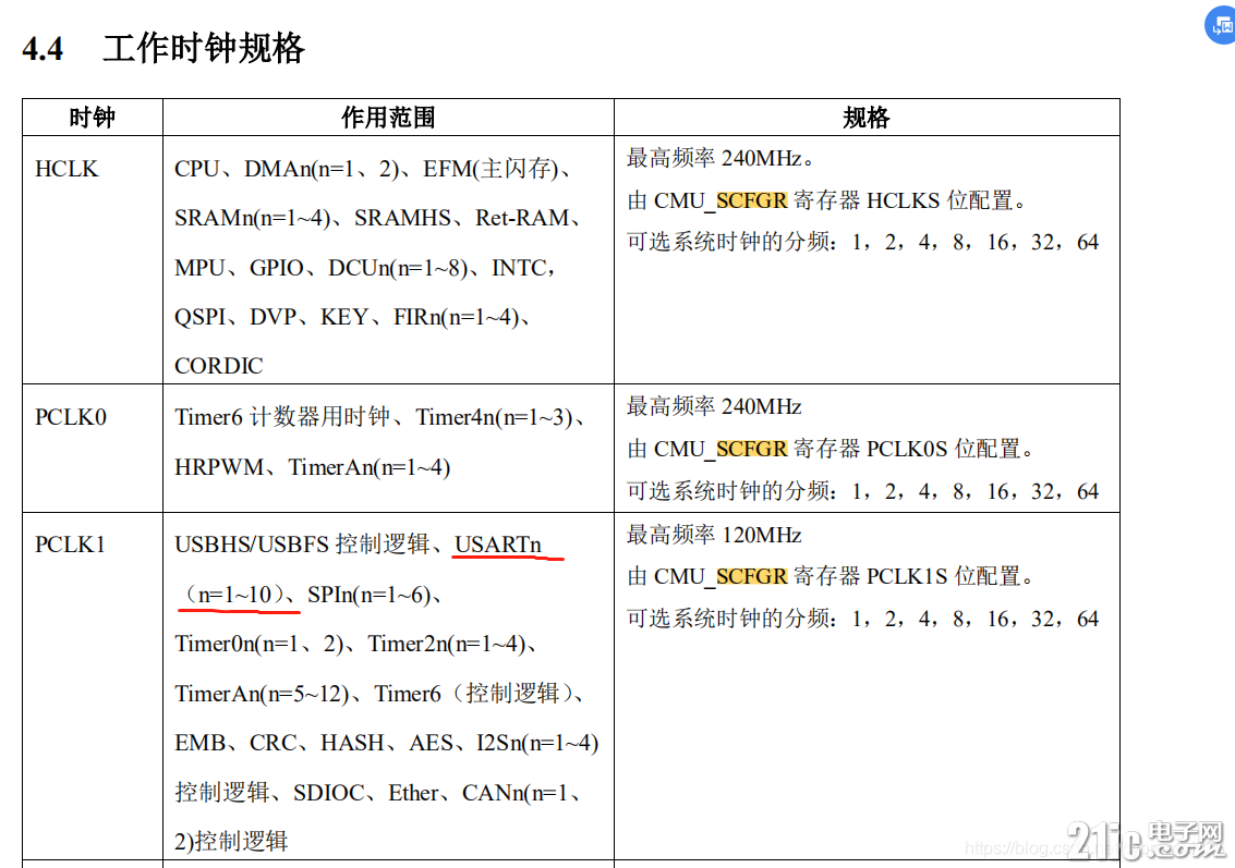

看用户手册一上来就糊涂了,手册里面写的PCLK是什么?翻看手册第4章有关CMU章节。似乎这里说的PCLK就是PCLK1?手册是第一版,纰漏其实蛮多的。
watermark,type_ZmFuZ3poZW5naGVpdGk,shadow_10,text_aHR0cHM6Ly9ibG9nLmNzZG4ubmV0L2N5cHJlc3N4dDkyNg==,size_16,color_FFFFFF,t_70.jpg
在官方库函数验证了猜测,这里说的PCLK指的就是PCLK1:

果然,PCLK就是PCLK1

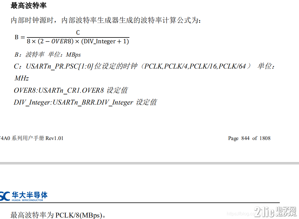

手册中没有说明USART的工作频率限制,所以理论上最高的波特率就是PCLK1 / 8(Bps)。计算公式为:
本例波特率定在19200,并不是特别高。根据公式,并考虑到过采样要求,可以把串口的工作频率调到16分频。确定下来后,开始初始化USART。

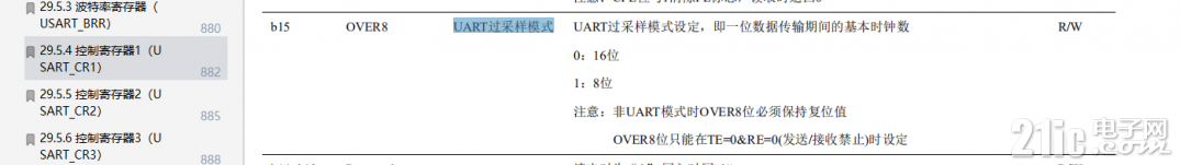

  • 8位过采样,这个不是很清楚,猜测比特率为192,000,USART工作频率为6,250,000,为其32倍,32是个8位数。

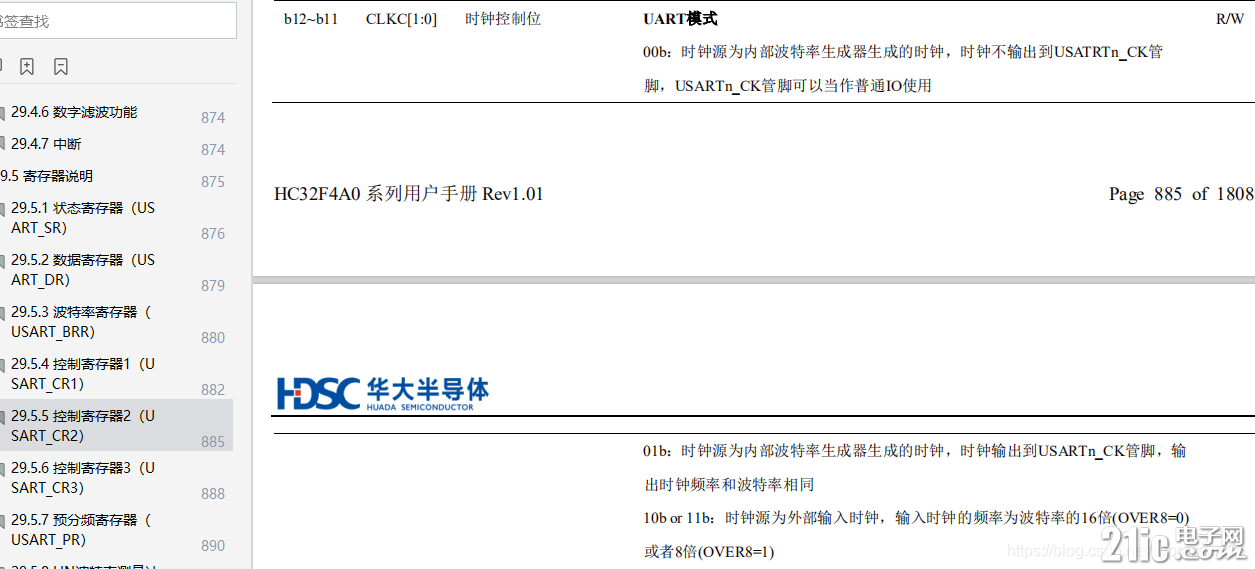

时钟模式
当作UART使用,并使用内部时钟时,可以设置为00或者01,本例只有TX RX,没有配置CK脚,按道理可以配置成00。但是配置成00的话,CR1寄存器中的RTOF标志立不起来,串口也进不了TIMEOUT中断。例程里面用的是01。使用01后就没有这个故障,以后再找原因。

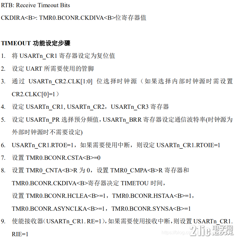

三、配置TIMEOUT中断
以常用的1起始位,8数据位,0校验位,1停止位来说,UART的一帧数据是10bit,其中有效的数据位为8bit,即一帧只有一字节。为了避免每收到一个字节就通过一次中断来进行处理,造成的频繁中断问题,一般会采用DMA接收方式。STM32提供了一个idle中断,它在RX空闲的时候触发,可以用来表示应用层的一帧数据发送完毕,我们可以在这个中断中将DMA的传输目的地地址复位。HC32F4A0的USART没有IDLE中断,取而代之的是一个灵活性更强但是使用起来也相对更复杂的TIMEOUT中断。
IDLE是在监测到数据接收后(即串口的RXNE位被置位)开始检测,当总线上在一个字节对应的周期内未再有新的数据接收时,触发空闲中断IDLE位就会被被硬件置1。这个触发条件时固定,一个周期没收到新数据就会触发。而TIMEOUT中断的空闲时长则允许用户自定义。想要使用该中断,甚至还必须需要引入TMR0这个外设来协助完成。

这里不详细介绍TMR0,只列出用以配合USART1的TIMEOUT中断的配置方式。

RTB的起初按照STM32的IDLE来设置的,即10bit长度对应的周期数时长。结果后面实测时发现,在10bit,甚至20bit长度的等待时延下,进入中断后读取DMA的目标地址有时候不准确,放长到30bitUSART_FRAME_BITS*3长度时测试每次都可以读准。
