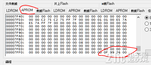

 楼主| 两只袜子 发表于 2021-9-1 10:07 | 显示全部楼层 |阅读模式
请问一下新唐的C51 M0 M4用KEIL编译以后,怎么能查看HEX文件的校验和的?到处找了没找到方法

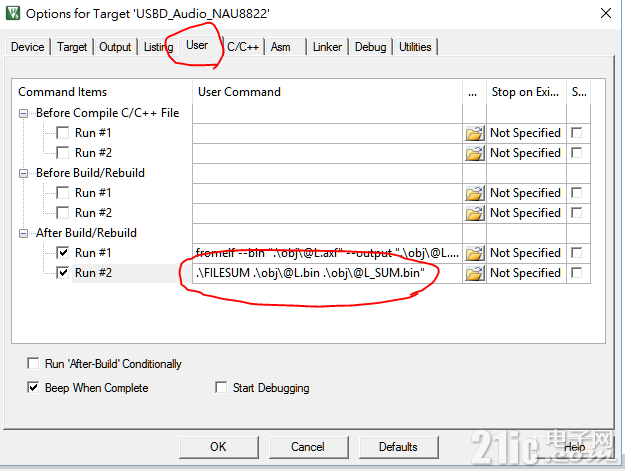

jasontu 发表于 2021-9-13 08:11 | 显示全部楼层
FILESUM.zip (2.74 MB, 下载次数: 2)
Keil C 中加入 User Run#2
.\FILESUM .\obj\@L.bin .\obj\@L_SUM.bin"
会在Build 时另外产生_SUM.bin
刻录时用这个BIN 会有 Check sum
