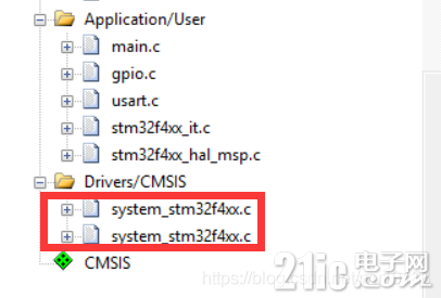

工程在低版本迁移到高版本时有一个叫做 “ system_stm32f4xx.c ” 的文件不能自动覆盖低版本所生成的,所以会出现重复!如下图:
红框所示的两个重复的文件,一般第一个是低版本生成的,第二个是高版本生成的,所以我们需要把第一个低版本生成的移除。移除之后,再返回STM32CubeMx中重新点击生成代码,这时候去keil中检查Drivers/CMSIS下是否还有重复,如果不再有重复说明我们移除低版本的成功了,可以先编译一下,应该是不会出错了的。但是即使编译通过了还没完哦!
接下来就是到STM32CubeMx生成的工程文件夹内的“ Src”中找到“ system_stm32f4xx.c ” 文件的本体,将其删除,不删除的话这个文件会阻碍新版本的同名文件的重新生成!
如下图:

删除“ system_stm32f4xx.c ”文件后,再次重新点击STM32CubeMx中的生成代码,随后会自动在这里生成新的同名文件,这次所生成的代码才真正成功迁移工程到新版本中,编译不再有错。
