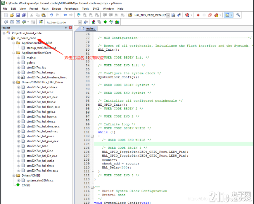

在实际工作中,习惯查看.map文件非常重要。但是,使用CubeMX生成STM32H743的Keil工程后,发现无法通过双击工程文件名打开.map文件。
问题的本质是:使用CubeMX生成的Keil工程,生成map文件的路径不在工程文件夹下。通过修改生成.map文件的路径,将路径修改到当前工程文件夹下就能解决问题。

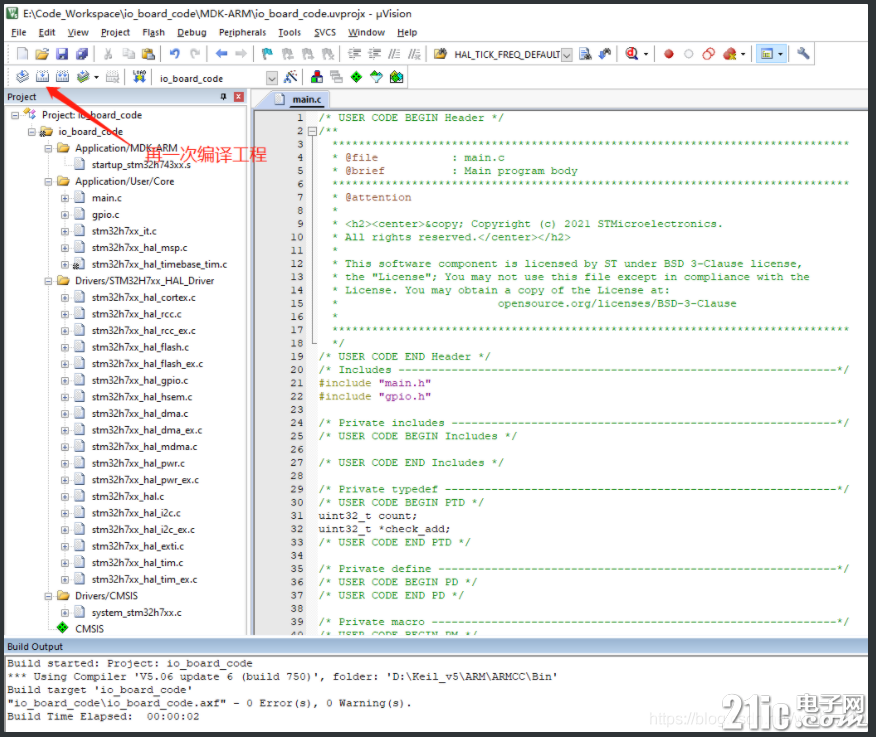

接着,重新编译工程。

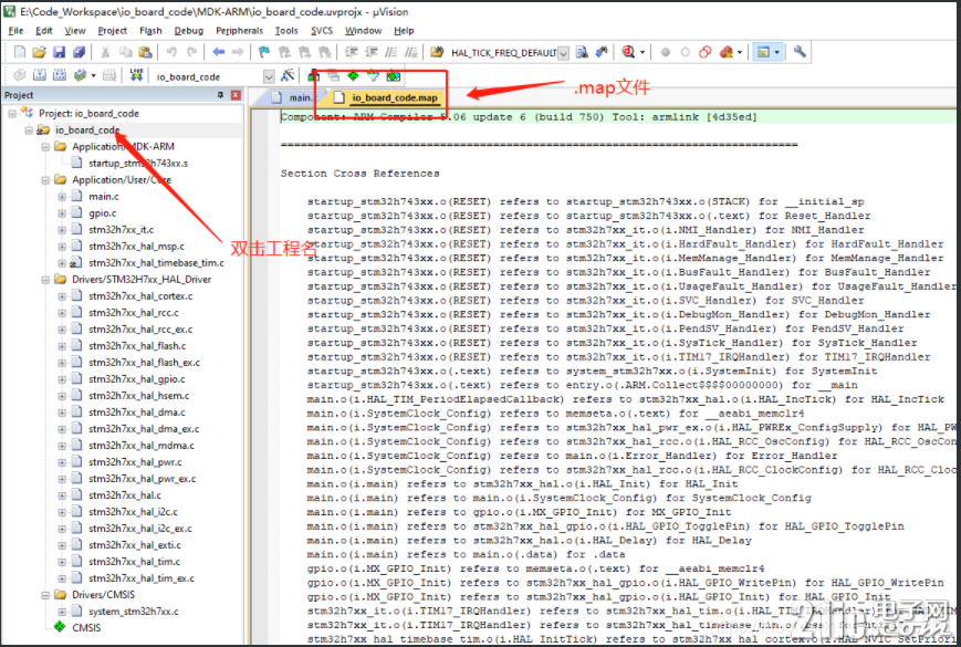

watermark,type_ZmFuZ3poZW5naGVpdGk,shadow_10,text_aHR0cHM6Ly9ibG9nLmNzZG4ubmV0L3dhbGxhY2U4OQ==,size_16,color_FFFFFF,t_70.jpg
最后,双击工程名,就能打开.map文件。
