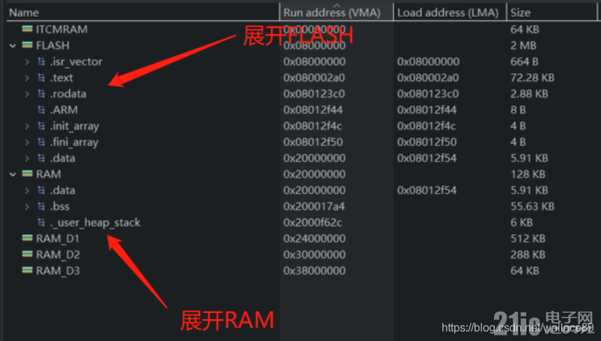

当在代码编译成功后,Build Analyzer会才更新。在Memory Regions可以简单查看STM32的FLASH与RAM被占用了多少,属于比较宏观的查看。需要查看更加细节时,需要切换到Memory Detials。
watermark,type_ZmFuZ3poZW5naGVpdGk,shadow_10,text_aHR0cHM6Ly9ibG9nLmNzZG4ubmV0L3dhbGxhY2U4OQ==,size_16,color_FFFFFF,t_70.jpg
在实际工作上,我比较关注RAM而很少关注FLASH。原因是FLASH主要是保存代码而RAM是保存程序运行时的数据(比如全局变量,堆数据与栈数据)。以下摘自安富莱教程:
栈(stack)空间,用于局部变量,函数调时现场保护和返回地址,函数的形参等。
堆(heap)空间,主要用于动态内存分配,如malloc,calloc,realloc等函数分配的变量空间是在堆上。
展开RAM后,可以看到RAM分别是由.data与.bss与._user_heap_stack三部分构成。当我们使用RTOS的时候,需要特别关注._user_heap_stack的大小,防止堆溢出。因为当前我的工程比较小,所以RAM_D1,RAM_D2,RAM_D3都没有东西,导致无法展开。

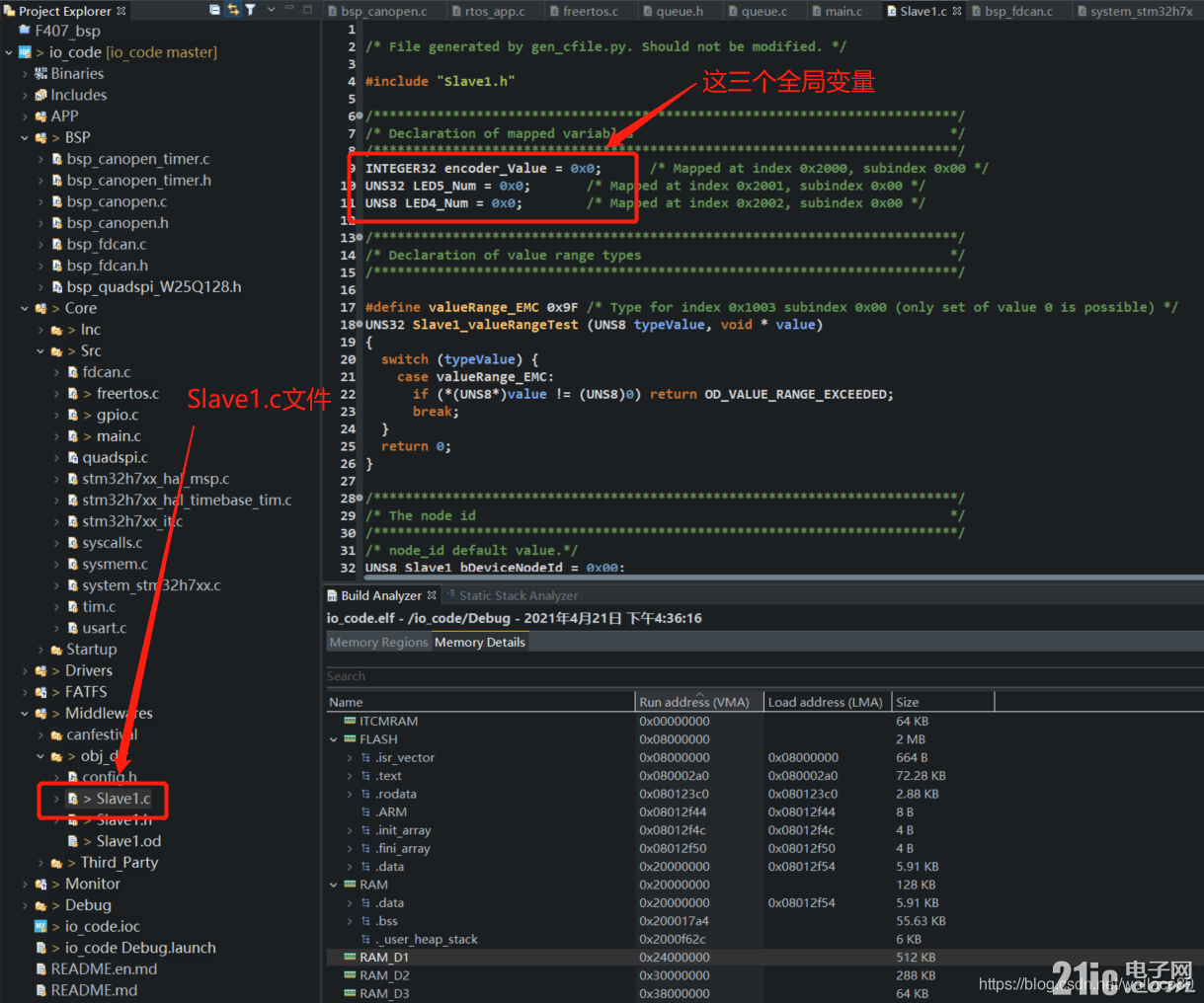

Build Analyzer提供搜索功能,可以非常方便地寻找我们感兴趣的变量到底存在哪里,其实不单单是变量,搜索函数也是可以的,就以我现在的工程为例子吧。
我现在对代码文件Slave1.c里的全局变量encoder_Value,LED5_Num,LED4_Num都很感兴趣,看看它们到底被放在哪里?FLASH?RAM?还是FLASH与RAM都有?
watermark,type_ZmFuZ3poZW5naGVpdGk,shadow_10,text_aHR0cHM6Ly9ibG9nLmNzZG4ubmV0L3dhbGxhY2U4OQ==,size_16,color_FFFFFF,t_70#pic_center.jpg

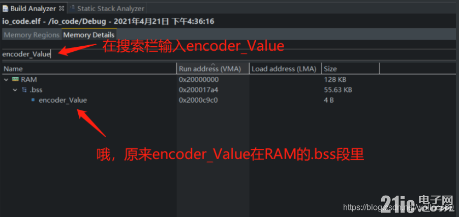

先搜索encoder_Value吧,看看到底存在哪里?原来在RAM的.bss段里,地址是0x2000c9c0,大小是4Byte(encoder_Value是int32_t类型)。

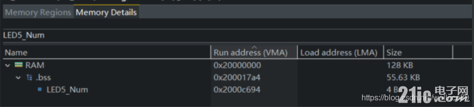

LED5_Num也在RAM的.bss段,地址0x2000c694,大小是4Byte(LED5_Numde是uint32_t类型)。
