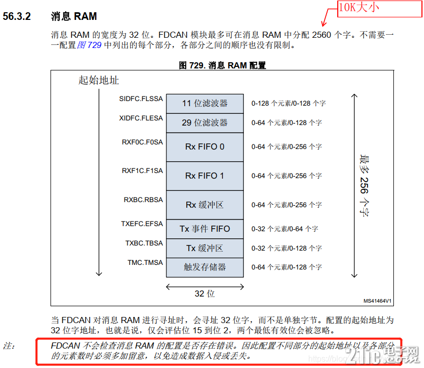

二. 消息RAM

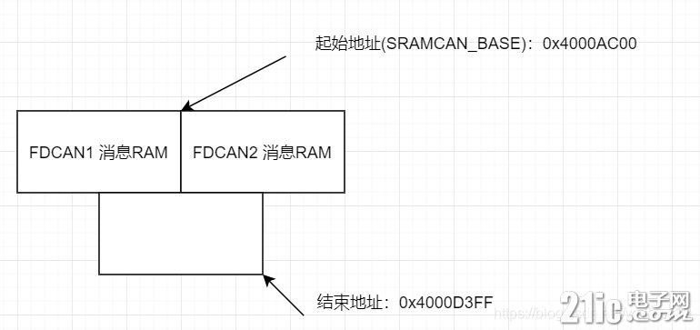

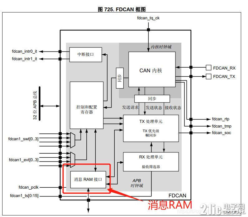

在《STM32H7x3编程参考手册》上,有介绍FDCAN1与FDCAN2都共用同一块RAM。
watermark,type_ZmFuZ3poZW5naGVpdGk,shadow_10,text_aHR0cHM6Ly9ibG9nLmNzZG4ubmV0L3dhbGxhY2U4OQ==,size_16,color_FFFFFF,t_70.jpg
《STM32H7x3编程参考手册》也强调这一块RAM配置的重要性,而且系统也不会帮你检查。

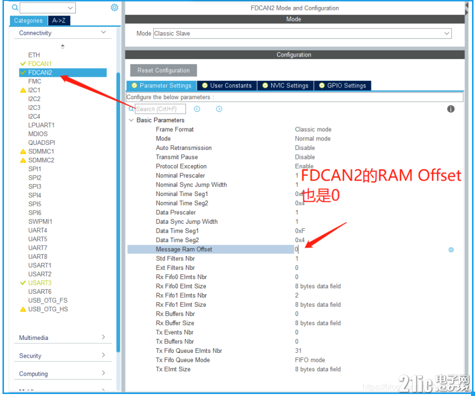

3.2 FDCAN2

在STM32CubeMX上,FDCAN1与FDCAN2的Message RAM Offset都设置为0。这样的话,FDCAN1的消息RAM与FDCAN2的消息RAM重叠在一起了。最终,会导致FDCAN2无法正常接收报文。

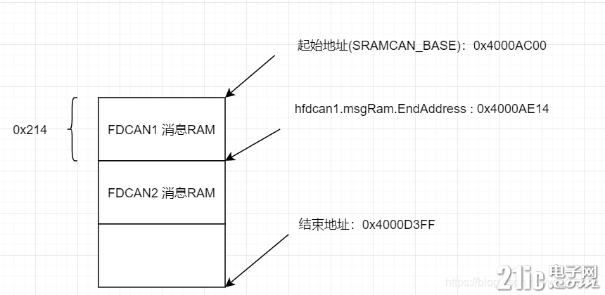

4.3 消息RAM的分布
按照这样去设置两路FDCAN的Message RAM Offset的话,就能正常工作了。FDCAN1与FDCAN2各有自己的消息RAM了。
这里还有一个疑问,FDCAN2的Message RAM Offset为什么要设置0x214呢?依据是什么?接着,就要从SRAMCAN_BASE与hfdcan1.msgRam.EndAddress入手了。

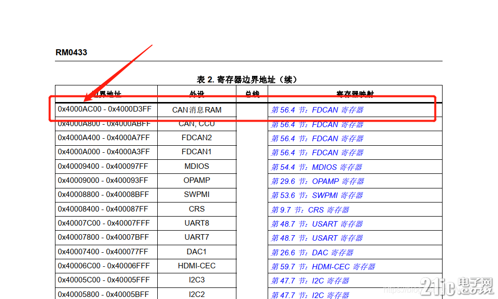

SRAMCAN_BASE的值是0x4000AC00,在《STM32H7x3编程参考手册》的第103页能找到。

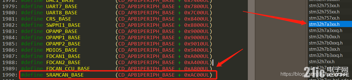

在HAL库也能找到。

计算过程
FDCAN2的Message RAM Offset = hfdcan1.msgRam.EndAddress - SRAMCAN_BASE , = 0x4000AE14 - 0x4000AC00 , = 0x214.
