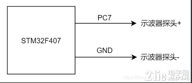

二、GPIO
这里,我使用PC7作为GPIO口。使用示波器的探头+极连接上它,然后示波器的探头-极连接到GND。
