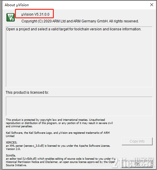

一、前言

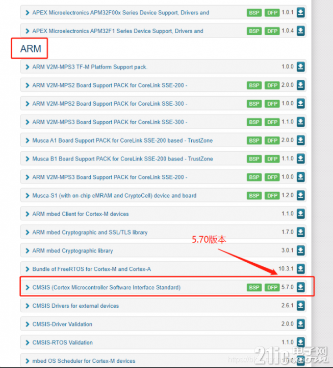

在CM内核上,RTX5好像已经无敌了。为此,学习如何在STM32H743上完成RTX5的移植。
我使用的Keil版本:
一定要使用最新的CMSIS软件包。下载地址:https://www.keil.com/dd2/pack/

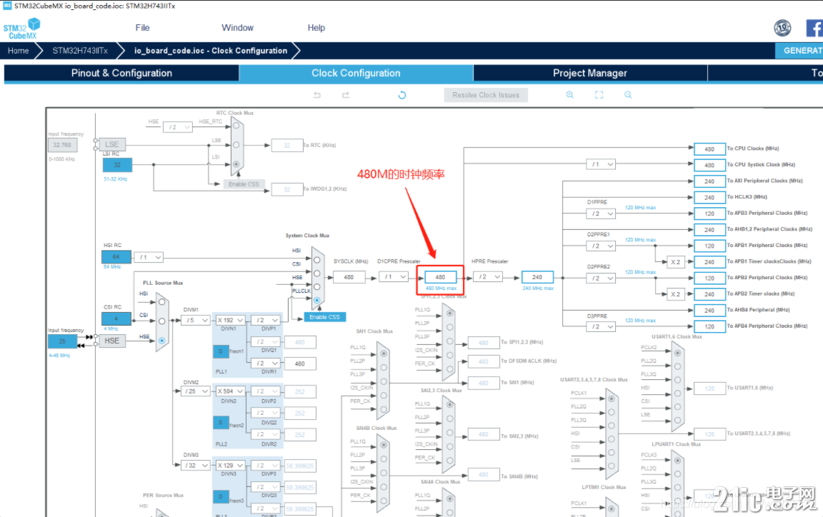

二、CubeMX2.1、RCC 与 Clock Configuration
watermark,type_ZmFuZ3poZW5naGVpdGk,shadow_10,text_aHR0cHM6Ly9ibG9nLmNzZG4ubmV0L3dhbGxhY2U4OQ==,size_16,color_FFFFFF,t_70.jpg

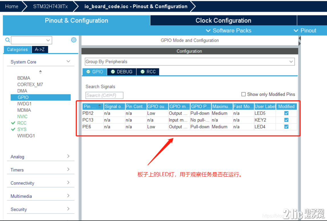

2.3、GPIO的配置

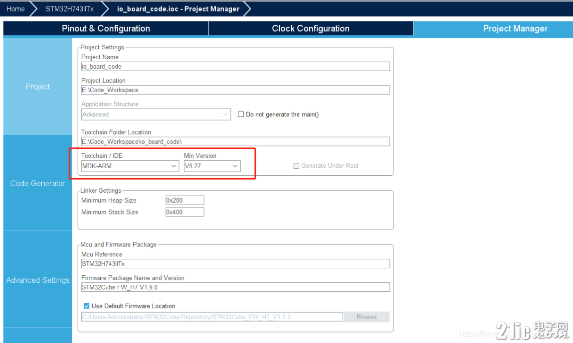

2.5、Project Manager

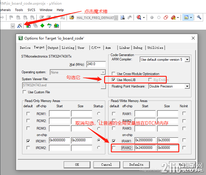

三、Keil3.1、Target

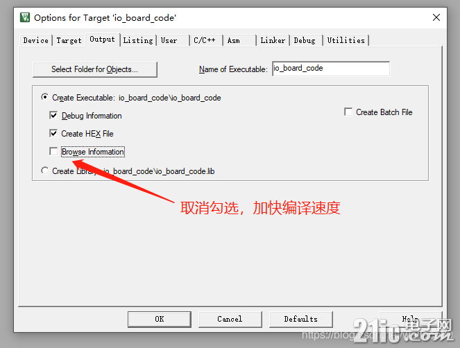

3.2、Output
接着,编译一下工程。

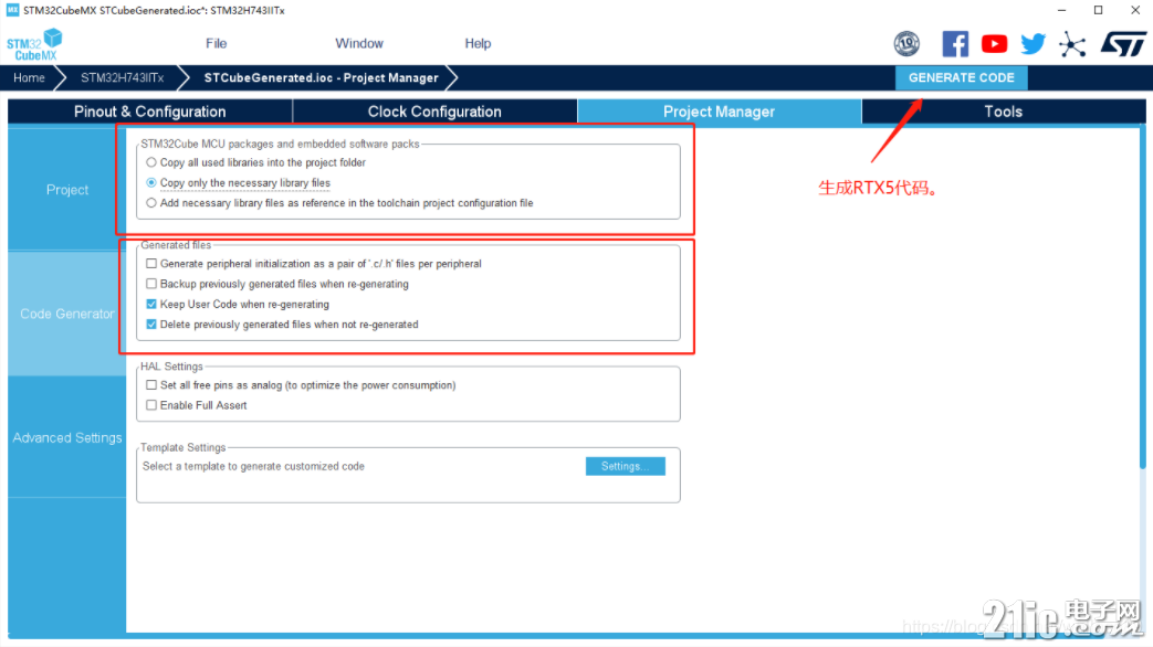

弹出启动STM32CubeMX,点击启动。
这个STM32CubeMX的工程用于生成RTX5代码,跟原来工程模板上的那个不一样的。不小心关闭的话,会导致移植RTX5失败,请注意了。

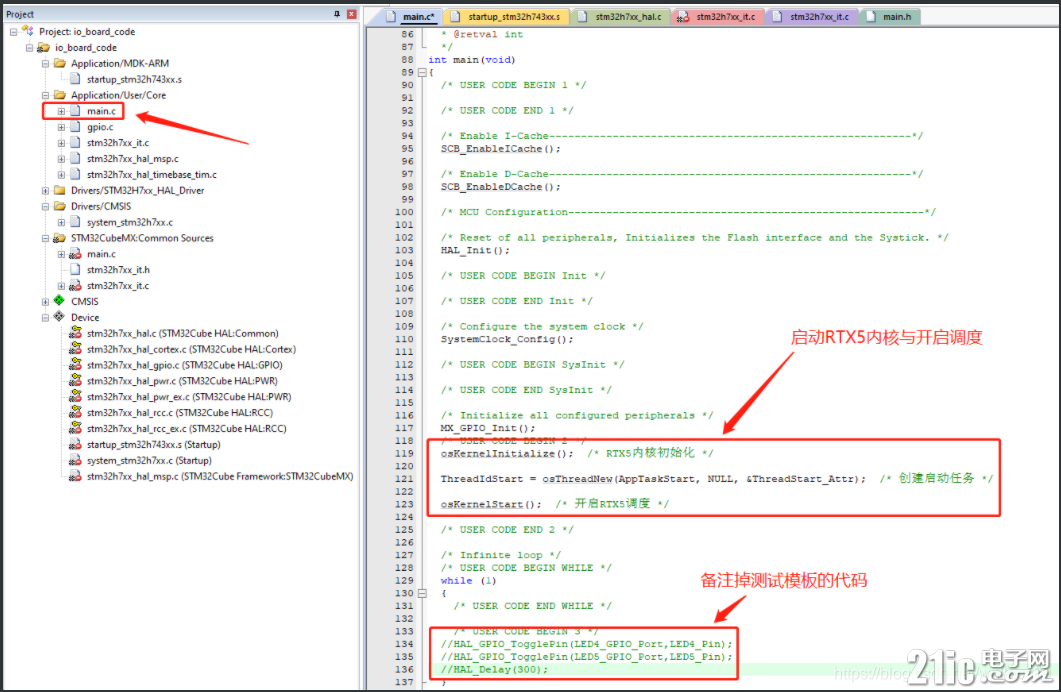

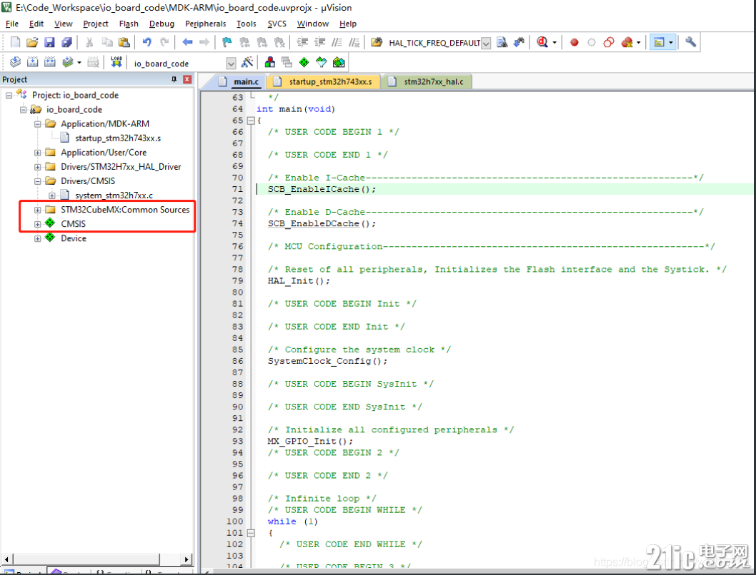

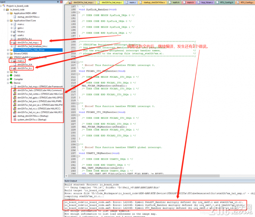

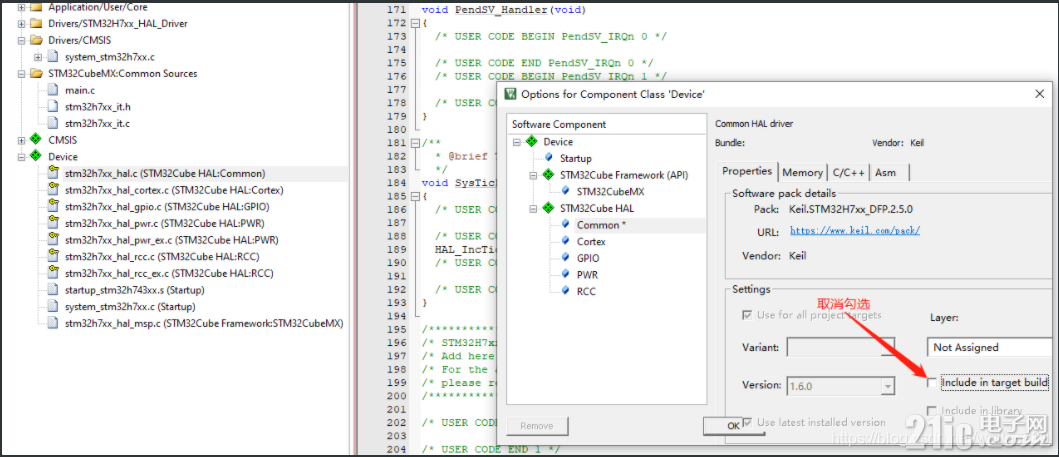

隔离Device与STM32CubeMX:Common Source下的文件。在文件下点击右键,选择“Options for component Class “Device”。接着,取消勾选Include in target build。
隔离如下这些文件后,继续编译工程,发现还有3个错误。
 楼主| drer 发表于 2021-9-4 17:39 | 显示全部楼层
这三个函数,每一次使用CubeMX生成工程代码后,都要重新备注,这里需要注意!至此,清除所有错误后,RTX5移植成功。接下来还需要修改代码,让RTX5运行起来。
 楼主| drer 发表于 2021-9-4 17:40 | 显示全部楼层

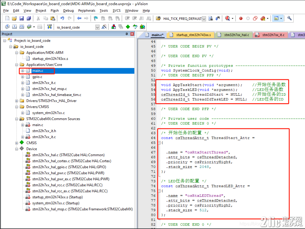

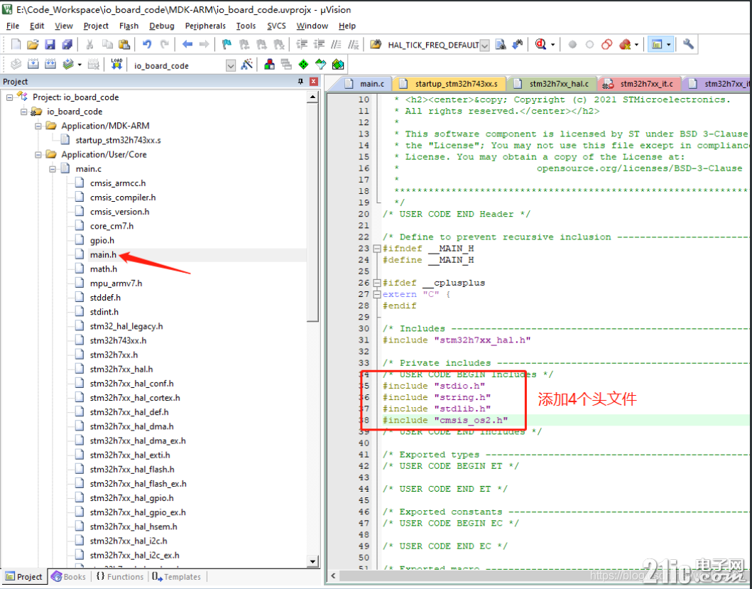

四、代码4.1、main.h
 楼主| drer 发表于 2021-9-4 17:41 | 显示全部楼层
4.2、main.c
在int main(void)之前,定义RTX5任务的一些变量。

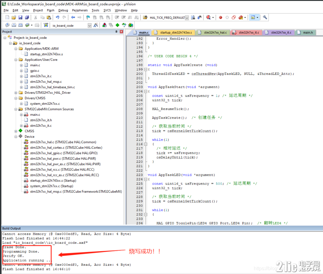

最后,编写三个函数的内容。
编译,烧写代码到STM32H743里,LED灯开始闪烁!
