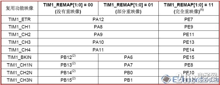

  a.定时器1的引脚复用功能映像:

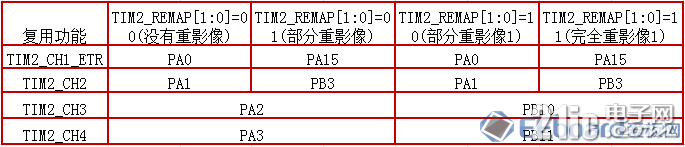

  b.定时器2的引脚复用功能映像:

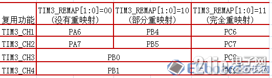

      c.定时器3的引脚复用功能映像:
 d.定时器4的引脚复用功能映像:
根据以上重映像表,我们使用定时器3的通道2作为PWM的输出引脚,所以需要对PB5引脚进行配置,对IO口操作代码:
