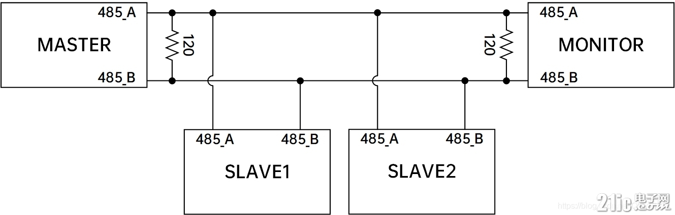

一、问题背景
1.1 硬件连接框图
  如图1所示是简化的硬件连接框图,本来有18个SLAVE设备,问题的复现只需要两个所以只画了两个SLAVE设备。MASTER和SLAVE1、SLAVE2使用485总线进行通信,其中MONITOR是一个监听设备,用于监听所有在总线上的数据,监听数据并分析是在调试各类总线型通信时常用的手段,两个120欧电阻是首尾匹配电阻所以485总线的阻抗是60欧。
  其中SLAVE1、SLAVE2、MONITOR都是使用STM32F207+ADM2682扩展出来485,接收方式是使用帧中断;MASTER是对方设计的所以不清楚使用的主控芯片、中断方式是帧中断接收还是字节中断接收,通过图6可以分析出来应该是字节中断,因为MASTER反应时间t2是远小于SLAVE的反应时间t1。
  双方约定命令主要有两种:①、MASTER会定时20ms向SLAVE发送取数指令,SLAVE向MASTER返回传感器测试值Y;②、如果MASTER解析出来传感器测试值Y在[-X,X]范围内,MASTER会向SLAVE发送清零指令,SLAVE需要将Y值清零,SLAVE不需要返回任何数据。

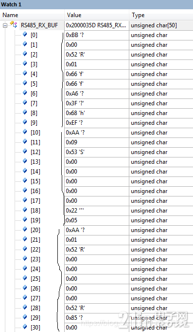

  因为出现了玄学现象,为了复现BUG所以通过改变传感器的状态使传感器值反复经过[-X,X]红色线部分看看能不能复现故障。复现的一次情况是SLAVE1设备的角度在1.3度停止不动,并且不会清零。通过在线Debug查看MONITOR接收到的数据,发现一个帧中断接受到了30个数据,前十个字节数据是SLAVE1回的数据(其中解析出来的数据是1.3,属于红色线范围,会被MASTER清零),中间十个字节是SLAVE向SLAVE1发出的清零指令,后面十个字节是MASTER向SLAVE2发出的读角度指令。
  这里有个问题为什么不Debug SLAVE1设备呢?其实是Debug了的,只不过没有有效的收获,因为导致这个BUG的原因是SLAVE1+MASTER+SLAVE2一起导致的,如果Debug这三个中的任何一个单个设备,均不能复现这个BUG。
BB 00 52 01 66 66 A6 3F 68 EF 是SLAVE1回MASTER设备的数据指令,10个字节
AA 09 53 00 00 00 00 00 22 05 是MASTER发送给SLAVE1的清零指令,10个字节
AA 01 52 00 00 00 00 00 52 85 是MASTER发送给SLAVE2的取数据指令,10个字节
  使用Debug发现了一次帧中断出现了“三包数据”(这里的“三包数据”指的是本应该是三包数据的,但是却被识别成了一包数据,所以这里带引号的三包数据实际上按照一包数据接收的,同理“两包数据”),本来是一包数据就会触发一次帧中断的,也就是说本应该触发三次帧中断的只触发了一次帧中断如图4所示。也有出现一次帧中断接收“两包数据”的,当时只保存了示波器抓到一次帧中断接收“两包数据”的波形,没有Debug时的RS485_RX_BUF截图。

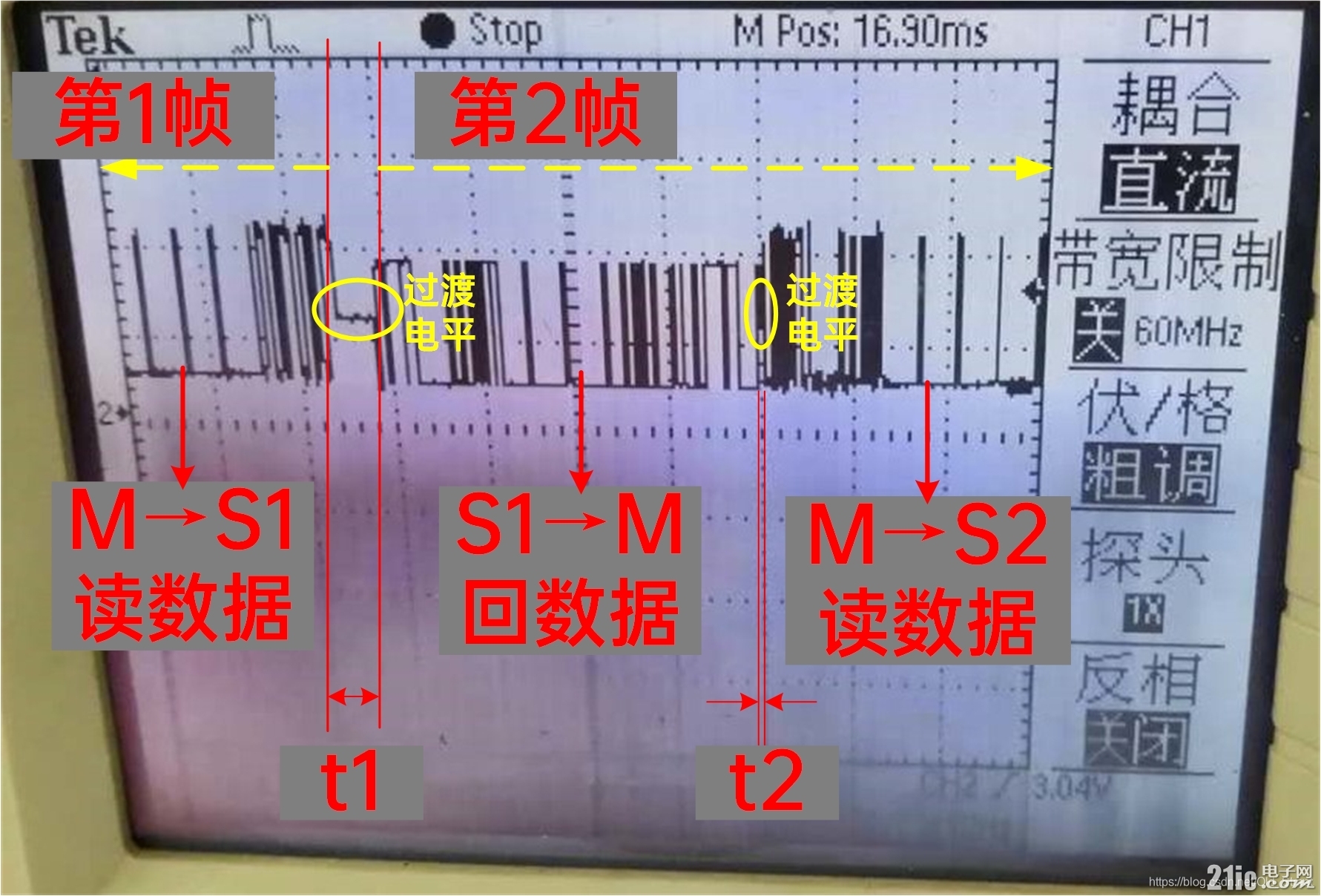

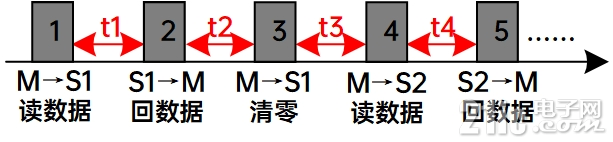

  发现了是帧中断导致的一个帧中断接收了多帧数据,我们从事故的一开始分析一个帧中断是如何导致接收到“两包数据”的,首先是MASTER发送给SLAVE1的读数据命令为事件的起始点,从MASTRE、SLAVE1、SLAVE2、MONITOR四个角度看485总线上都发生了,因为MONITOR是不参与命令交互的,所以以MONITOR为视角看到的485总线上的信号时序图是出现在485总线上的所有信号的真实时序,如图5所示,其中
t1大小的影响因素:SLAVE1对M→S1读数据命令的反应时间
t2大小的影响因素:MASTER对S1→M回数据命令的反应时间,判定在阈值范围的红色曲线上,所以需要清零,如果是蓝色区域,则没有这一步。
t3大小的影响因素:因为t3位于M→S1清零和与M→S2读数据这两个命令之间,这两个命令都是由MASTER发送的,中间应该是没有时间差的。
t4大小的影响因素:SLAVE2对M→S2读数据命令的反应时间
过渡电平是485总线上没有数据时总线的默认电平,等于(Vh+Vl)/2,485的空闲是差分的所以应该是中间值同CAN与CANFD,TTL的空闲电平是逻辑高电平。
图6中t1前面的信号为一帧数据,记为第1帧;t1后面的信号为一帧数据,记为第2帧。对于图5,t1后面t3前面,“2+t2+3”是第2帧;t1前面即“1”是第1帧。
图5 两包数据合为一包时序图
  使用示波器捕捉的“两包数据”合为一帧的波形如图6所示,此时示波器的时间刻度是2.5ms(没拍好所以看不清楚了)。串口的波特率是9600,单片机经过芯片ADM2682将TTL电平转化为485电平,因为只是电平的转换,所以转换后的485信号的波特率依旧是9600,所以发送一位需要的时间是1s/9600。对于串口除了设置波特率外,我们还要设置停止位(1)、数据位(8)、奇偶校验位(无),所以发送一个字节需要t Byte = ( 1 s / 9600 ) ⋅ 9 = 0.9375 m s t_{\text {Byte}}=(1 s / 9600) \cdot 9=0.9375 \mathrm{ms}t
Byte
=(1s/9600)⋅9=0.9375ms,所以要区分开来两帧数据如第1帧和第2帧,那么两帧数据之间过渡电平的持续时间t1应该大于t Byte t_{\text {Byte}}t
Byte
,这样才能识别为两帧数据;按照这个来发送一位数据需要时间t bit = ( 1 s / 9600 ) = 0.1042 m s t_{\text {bit}}=(1 s / 9600)=0.1042 \mathrm{ms}t
bit
=(1s/9600)=0.1042ms,怎么区分是两个字节数据(查资料后补充)。

  根据两包数据合为一包数据的原因,推测三包数据合为一包数据的485总线上的时序图如图8所示,因为没有捕捉到波形,所以这里只是猜测,没有得到验证,后续想办法模拟验证吧。推测是t2和t3太短,导致S1→M回数据与M→S1清零与M→S2读数据这三帧数据合并为了一帧数据。因为SLAVE设备是使用帧中断进行接收的,所以t1=t4>t Byte t{\text {Byte}}tByte即反应比较慢,他们回数据信号不会和前面的读数据信号混到一起成为一帧数据,即1和2是不会混为一帧数据,4和5不会混为一帧数据,只有使用字节中断的会导致反应比较快如t2<t Byte t{\text {Byte}}tByte,即2+3+4合为了一帧数据。
图8 假设的三包数据合为一包时序图
