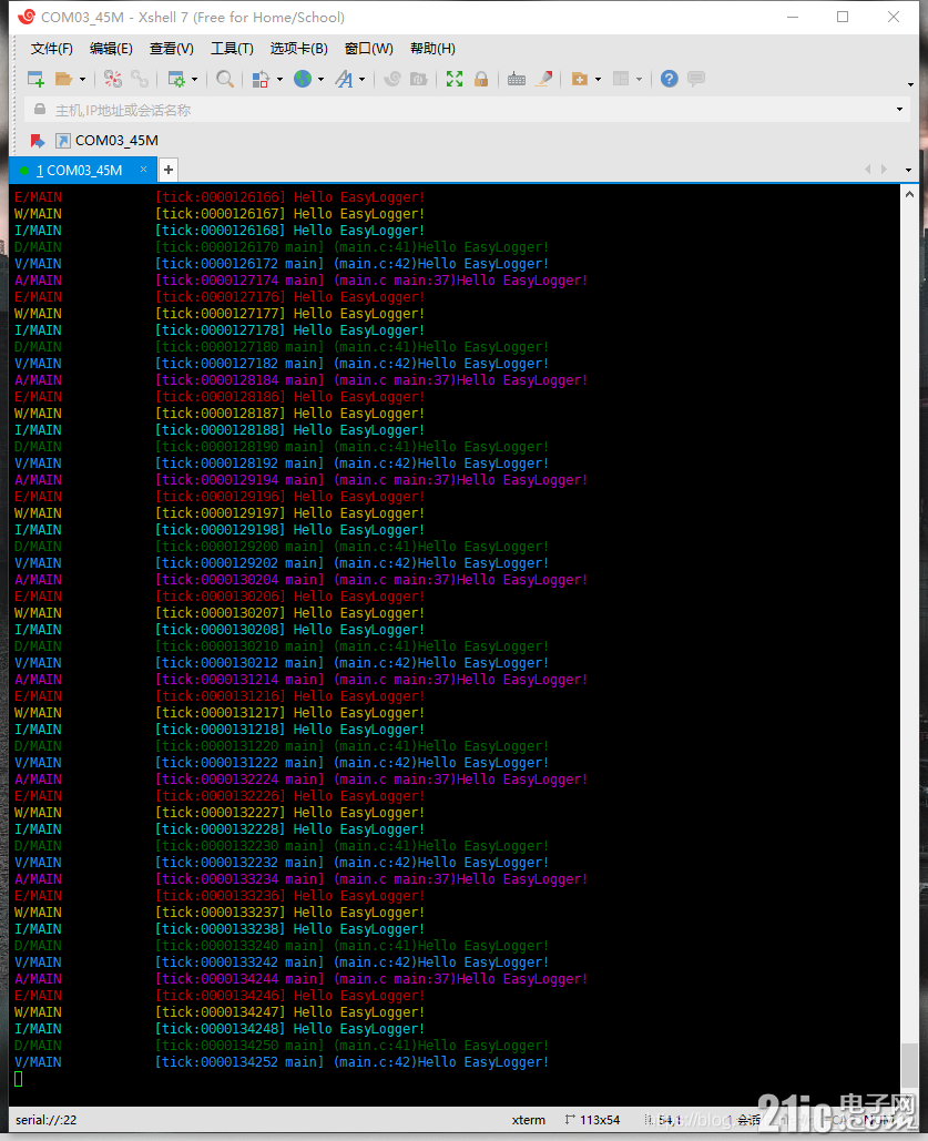

一、效果欣赏
watermark,type_ZmFuZ3poZW5naGVpdGk,shadow_10,text_aHR0cHM6Ly9ibG9nLmNzZG4ubmV0L3FxXzE1MTgxNTY5,size_16,color_FFFFFF,t_70#pic_center.jpg

三、EasyLogger输出带颜色文本设置
首先定义#define PKG_EASYLOGGER_ENABLE_COLOR和ELOG_COLOR_ENABLE
其次将elog_set_text_color_enabled(false);改为elog_set_text_color_enabled(true);
四、EasyLogger输出标签设置
        elog_set_fmt(ELOG_LVL_ASSERT, ELOG_FMT_ALL & ~ELOG_FMT_P_INFO);
        elog_set_fmt(ELOG_LVL_ERROR, ELOG_FMT_LVL | ELOG_FMT_TAG | ELOG_FMT_TIME);
        elog_set_fmt(ELOG_LVL_WARN, ELOG_FMT_LVL | ELOG_FMT_TAG | ELOG_FMT_TIME);
        elog_set_fmt(ELOG_LVL_INFO, ELOG_FMT_LVL | ELOG_FMT_TAG | ELOG_FMT_TIME);
        elog_set_fmt(ELOG_LVL_DEBUG, ELOG_FMT_ALL & ~(ELOG_FMT_FUNC | ELOG_FMT_P_INFO));
        elog_set_fmt(ELOG_LVL_VERBOSE, ELOG_FMT_ALL & ~(ELOG_FMT_FUNC | ELOG_FMT_P_INFO));
五、EasyLogger输出
log_a("Hello EasyLogger!");
log_e("Hello EasyLogger!");
log_w("Hello EasyLogger!");
log_i("Hello EasyLogger!");
log_d("Hello EasyLogger!");
log_v("Hello EasyLogger!");
0.[A]:断言(Assert)
1.[E]:错误(Error)
2.[W]:警告(Warn)
3.[I]:信息(Info)
4.[D]:调试(Debug)
5.[V]:详细(Verbose)
