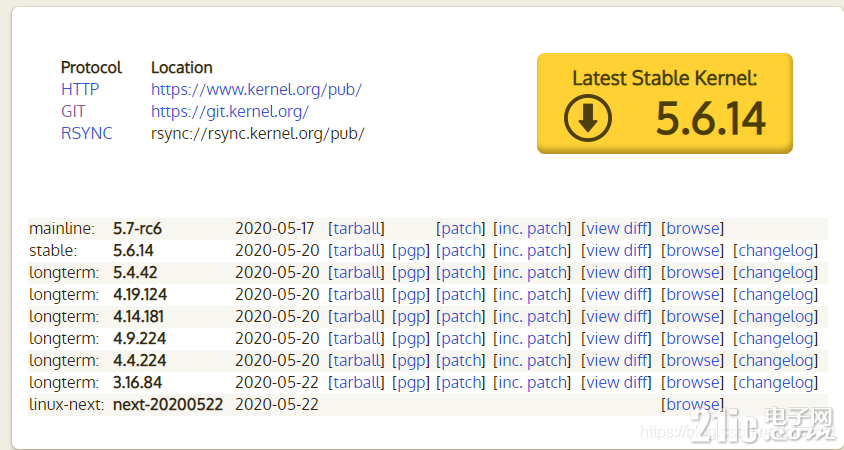

2、获取内核源码
        登录https://www.kernel.org/,可以看到如下:
        上面列举了当前内核的最新稳定版本、测试版本、补丁等。
        一般而言,各种补丁文件都是基内核的某个正式版本生成的。比如有补丁文件patch-2.6.xx.1、patch-2.6.xx.2、patch-2.6.xx.3,它们都是基于内核2.6.xx生成的补丁文件。使用时可以在内核2.6.xx上直接打补丁patch-2.6.xx.3,并不需要先打上补丁patch-2.6.xx.1、patch-2.6.xx.2;相应地,如果已经打了补丁patch-2.6.xx.2,在打补丁patch-2.6.xx.3前,要先去除patch-2.6.xx.2。

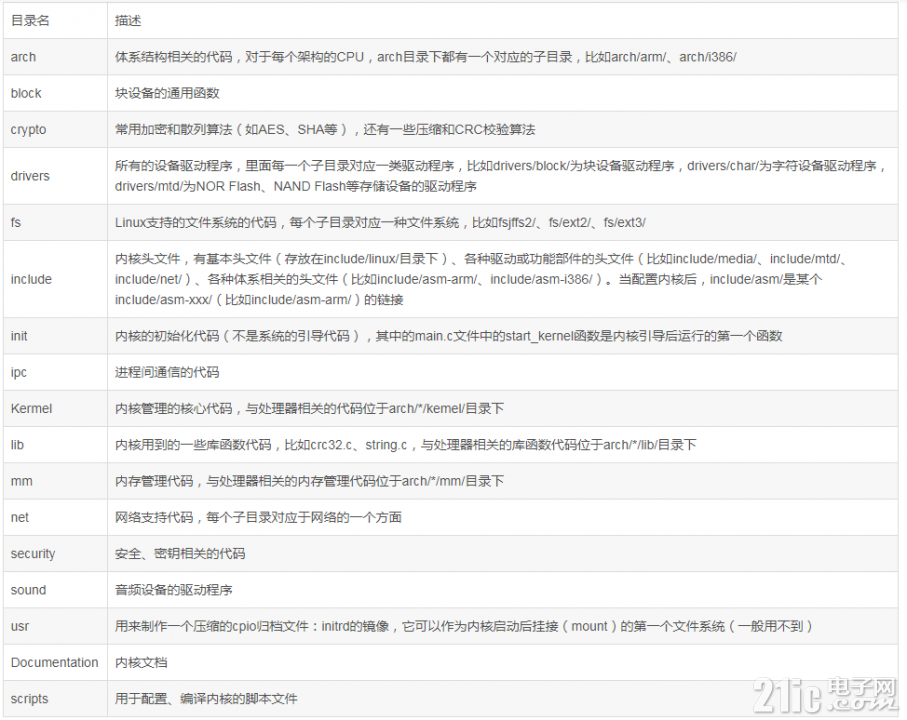

3、内核源码结构
        Linux内核文件数目将近2万,除去其他架构CPU的相关文件,支持S3C2410、S3C2440这两款芯片的完整内核文件有1万多个。这些文件的组织结构并不复杂,它们分别位于顶层目录下的17个子目录,各个目录功能独立。下表描述了各目录的功能,最后2个目录不包含内核代码。
表1

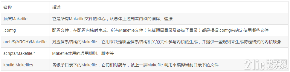

        Linux内核源码中含有很多个Makefile文件,这些Makefile文件又要包含其他一些文件(比如配置信息、通用的规则等)。这些文件构成了Linux的Makefile体系,可以分为下表中的5类。
  内核文档Documentation/kbuild/makefiles.txt对内核中Makefile的作用、用法讲解得非常透彻,以下根据前面总结的Makefile的3大作用分析这5类文件。
 楼主| tpgf 发表于 2021-9-8 07:40 | 显示全部楼层
