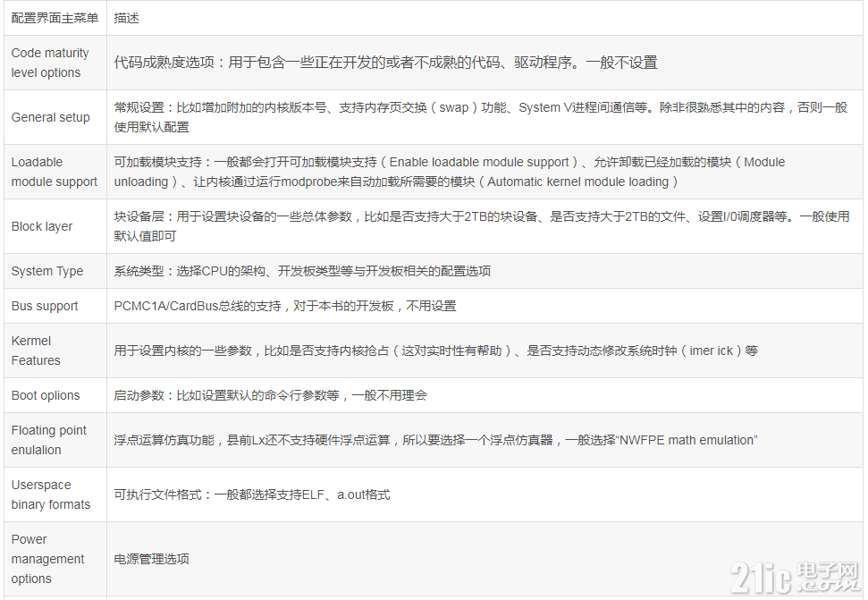

1.配置界面主菜单的类别
        表16.4讲解了主菜单的类别,以后读者配置内核时,可以根据自己所要设置的功能进入某个菜单,然后根据其中各个配置选项的帮助信息进行配置。
表16.4配置界面主菜单的类别/功能

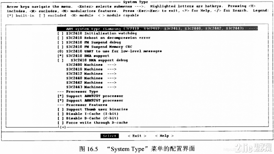

2.“System Type”菜单:系统类型
        对于arm平台(在顶层Makefile中修改“ARCH?=arm”),执行“make menuconfig”后在配置界面可以看到“System Type”字样,进入它得到另一个界面,如图16.5所示。
        第一行“ARM system type”用来选择体系结构,进入它之后选中“Samsung S3C2410,S3C2412,S3C2413,S3C2440,S3C2442,S3C2443”,查看帮助信息可以知道它对应CONFIG ARCHS3C2410配置项。
        下面几行用来设置S3C2410(包括S3C2412等)系统的特性,比如选中“S3C2410UART to use for low-level messages”后按回车键,可以输入数字,表示使用哪个串口来输入内核打印信息;选中“S3C2410DMA support”表示支持DAM功能。
        再往下的“S3C2410Machines…>”、“S3C2440Machines-…>”表示这又是一个菜单,它们用来选择开发板类型。比如进入“S3C2410Machines”菜单后,可以看到如下内容:
{*]SMDK2410/A9M2410
[]IPAQ H1940
[]Acer N30
[]simtec Electronics BAST(EB2410ITX)
T1 Nexvision OTOM Board
[]AML M5900 Series
[]Thorcom VR1000
  • QT2410
            它们表示目前内核中支持S3C2410的8种开发板。选中某个开发板后,它相应的文件就
    会被编译进内核中。比如对于开发板“SMDK2410/A9M2410”,它的配置项为CONFIG ARCH SMDK2410(可以查看帮助信息知道这点),在arcl/arm/mach-s3c2410/Makefile中可以看到如下一行,表示如果选择支持该开发板,则arch/arm/mach-s3c2410/mach-smdk2410.c文件被编进内核中。
    0bj-¥(CONPTGARCH_SMDK2410) += mach-smdk2410.0
            在移植内核时,可以选中某个配置相似的开发板,然后在上面进行修改。
            后面的内容一看名字就可以了解它们的功能,不再介绍。

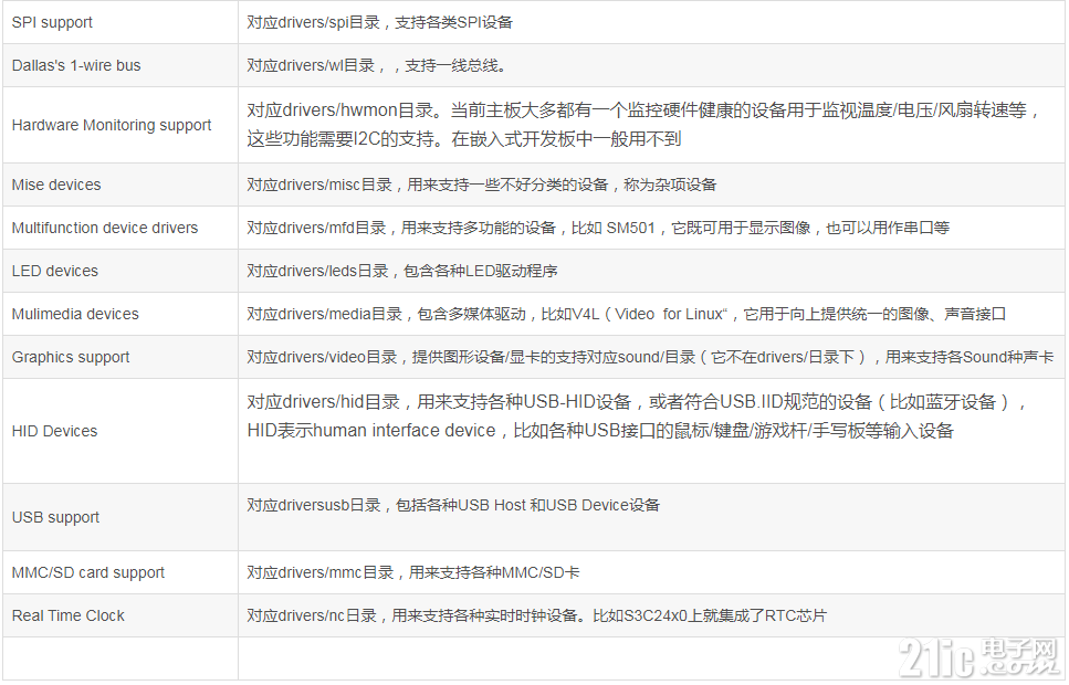

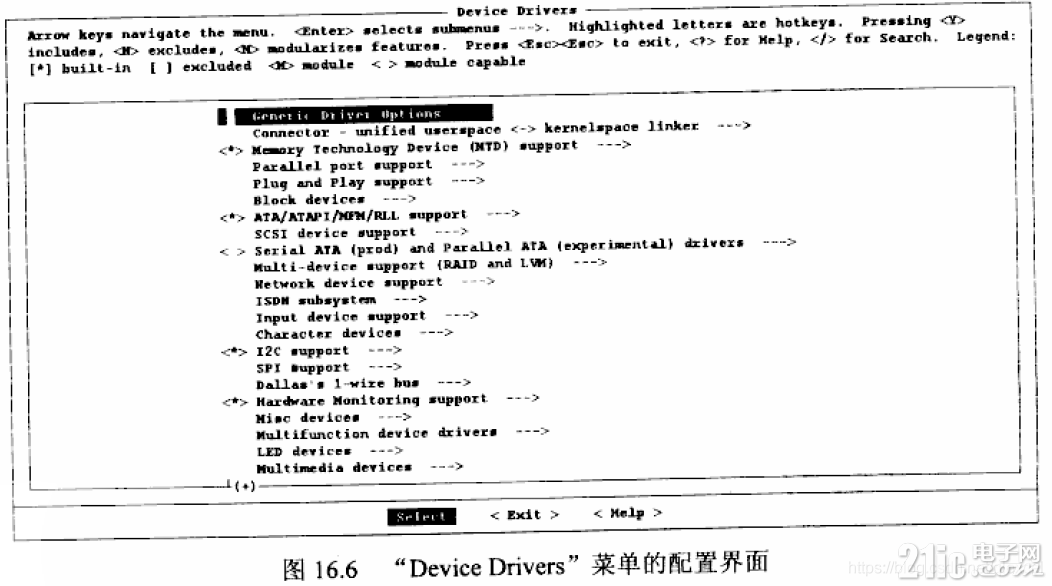

    3.“Device Drivers”菜单:设备驱动程序
            执行“make menuconfig”后在配置界面可以看到“Device Drivers”字样,进入它则进入如图16.6所示界面。
            图16.6中的各个子菜单与内核源码 drivers/目录下各个子目录一一对应,如表16.5所示。在配置过程中可以参考这个表格找到对应的配置选项;在添加新驱动时,也可以参考它来决定代码放在哪个目录下。
    表l6.5设备驱动程序配置子菜单分类/功能
