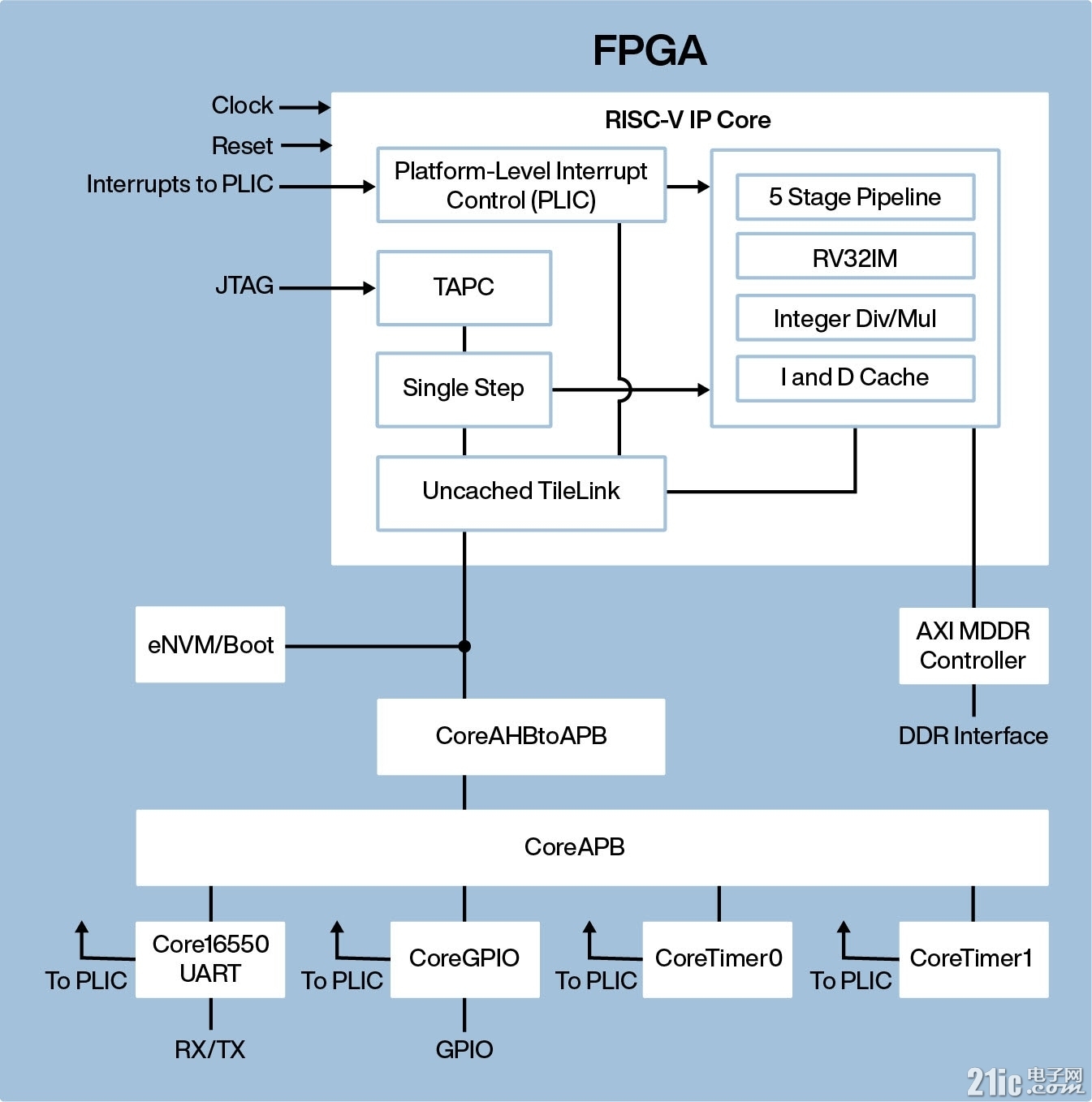

不断扩大的生态系统对于为开发人员提供完整的设计解决方案至关重要,这对于缩短产品上市时间至关重要。Microchip Mi-V 生态系统包括针对 FPGA 架构的软核 RISC-V CPU(图 1)和在 PolarFire SoC FPGA 中实现的硬核 CPU 内核。此外,Mi-V 提供了由 Microchip 及其合作伙伴开发的一套广泛的设计工具和资源,以帮助开发人员采用和改进 RISC-V 应用程序设计。这些工具可与各种硬件套件结合使用——用于 PolarFire FPGA 的 PolarFire 评估套件和Icicle 套件PolarFire SoC FPGA 以及相关的 IP 和库,用于简化高速接口、数字信号处理、存储器电机控制甚至嵌入式视觉的实现,以加快解决方案的开发。对实时 Linux 的支持是 Microchip Technology RISC-V 实现的重要优势,具有确定性执行,这对实时应用程序至关重要。Mi-V 还为广泛的开发工具和资源提供了多个第三方支持。
Microchip_FPGA_RISCV_Opt.jpg 图 1:具有 RISC-V IP 核的 FPGA(来源:Microchip Technology)
