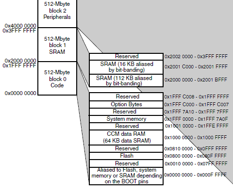

stm32f4xx 64K的这块SRAM不支持位段吗?

不知道你说的是哪一段,但手册上的存储器映像图中已经标的很清楚了:
 楼主| yyts 发表于 2012-3-15 10:41 | 显示全部楼层
112KB + 16KB + 64KB
就是CCM data RAM(64K data SRAM)
那应该就是不支持位段了.
