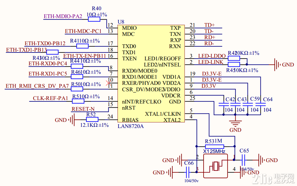

最近用M487调试LAN8720A PHY芯片,网口初始化正常,发送数据包也能用WireShark接收到。但M487就是没有触发RX中断。我测量了一下PHY的RX0/RX1是有波形的,现在不知道如何确认问题了。请大神赐教。
以下是EMAC初始化和操作代码,参考的是官方 ‘M480_BSP_CMSIS_V3.05.001\SampleCode\StdDriver\EMAC_TxRx’例程,使用描述符来管理发送和接收数据。

PHY原理图:

 楼主| 灰常时刻 发表于 2021-9-22 17:07 | 显示全部楼层
没跑系统。。MAC接收中断没触发

跟跑不跑系统没有关系
heimaojingzhang 发表于 2021-10-14 16:49 | 显示全部楼层
另一边是pc机吗
