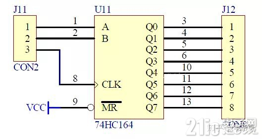

1 IO口扩展:
扩展的方法很多,锁存器;输出串并转换/输入并串转换;I²C总线等等……
不过公子一般都是喜欢采用138或者164来扩展的,以138为例,电路图如下:
这款芯片的作用是把串行输入的数据并行输出。注意,它没有锁存功能,在允许输出的情况下,每一个时钟的上升沿,数据依次从最低位移向最高位。因此,在做数码管的输出显示的时候会出现拖影的想象,下面我们再看看它的真值表,有了真值表我们才知道如何正确的去编写程序去驱动它(其它复杂的器件还需要对照时序图编写相应的驱动程序)。
怎么样,这个表很简单吧,相信大家都能够看的懂。当Reset为低电平时不管时钟为高电平还是低电平也不管输入引脚A1,A2为何值,输出的并行数据均为低电平。当Reset为高电平时,只有在时钟的上升沿,A1A2上的值才被移位输出。看懂了这张表那么剩下的事情就好办多了。
