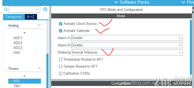

2.配置RTC模式
主要对RTC的各个模式进行选择,包括使能日历,闹钟和唤醒中断等。这里选择配置图中三处

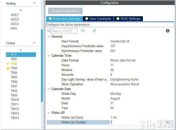

3.配置RTC参数
主要对RTC的各个参数进行配置,包括:时间,日期,预分频设置,周期性唤醒的频率和计数值。这里配置如图所示。

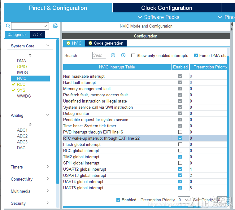

4.配置NVIC中断优先级
主要对唤醒中断和闹钟中断的NVIC优先级进行配置
