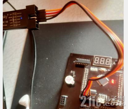

使用STM32 ST-LINK Utility (安装驱动时会自动安装)-----该软件可以烧写目标板hex。步骤:ST-LINK V2 和STM32 目标板使用SWD 接口连接,并和计算机相连。taget、connect、file open、start。同时也可以在该软件中target在线对目标板固件升级。
家有两宝呀|  楼主 | 2021-9-29 21:32 | 只看该作者

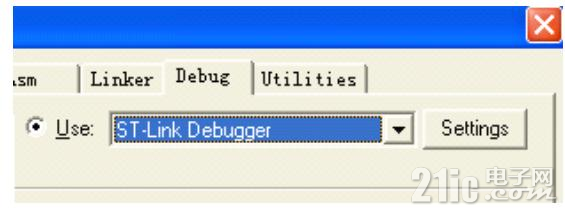

使用MDK进行STM32开发(也可以使用IAREWARM,不太常用)。步骤:也用SWD接口。魔法棒选择芯片。然后

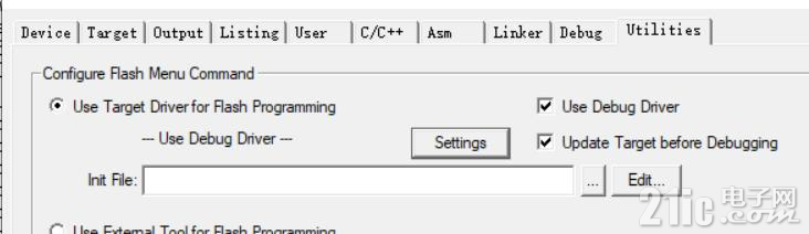

家有两宝呀|  楼主 | 2021-9-29 21:33 | 只看该作者
连接后在setting里可以查看目标芯片信息

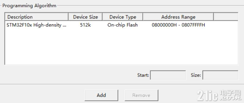

家有两宝呀|  楼主 | 2021-9-29 21:35 | 只看该作者
最后在utilities的setting里添加自己的芯片
家有两宝呀|  楼主 | 2021-9-29 21:36 | 只看该作者
