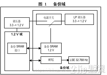

STMF427/STM32429总共有3种复位:系统复位、电源复位 及 备份域复位。在分别介绍这3种复位之前,先来详细了解下什么是备份域,如图1所示:
过期的塔头|  楼主 | 2021-9-29 23:04 | 只看该作者
由图1可以看出,备份域中包括:
● 低速外部(LSE)振荡器
● 低功耗(LP)备份调压器
● 实时时钟(RTC)
● 4K字节的备份SRAM
● 20个32位RTC备份寄存器(RTC_BKPxR,x=0,1,2……18,19)
关于备份域的操作说明:
● 只有当电源VDD断电的时候,模拟开关才会连接到VBAT,由VBAT对备份域供电;
● RTC备份寄存器可在VDD电源断电时通过VBAT保持上电状态,并且其不会在系统复位或电源复位时复位,也不会在器件从待机模式唤醒时复位;
● 4K字节的备份SRAM在使能低功耗备份调压器时(此低功耗调压器由PWR_CSR寄存器的BRE位控制),即使处于待机模式或VBAT模式,备份SRAM中的内容也能保留。若VBAT一直存在,备份SRAM就如同内部EEPROM一样,不会因VDD断电而丢失数据。
● 发生入侵事件时(即引起备份域复位的方式),将复位所有的备份寄存器(RTC_BKPxR)。

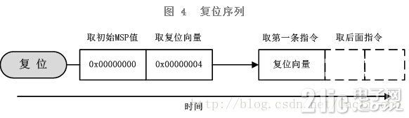

三、复位序列
如图4所示,在退出复位后,处理器会从存储器中读取两个字(注意:矩形框中的数值是存储器单元的地址),然后再去执行程序:
● 初始主堆栈指针值(MSP): 从存储器地址0x00000000取堆栈指针初始值,也是内核寄存器R13的初始值;
● 复位向量值:从存储器地址0x00000004取复位向量 (程序执行的起始地址,LSB的值应该置1,以表明是Thumb状态)。 对于Cortex-M3和Cortex-M4,MSP的初始值位于存储器映射的开始处,后面紧跟着就是向量表(在程序的执行过程中,向量表可以被重新分配到另外一个地址处)。值得注意的是,向量表的内容为地址,而非跳转指令。

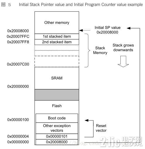

图5是复位后,初始堆栈指针和初始程序计数器的变化示例。
● 由于Cortex-M3和Cortex-M4内核的栈操作为满递减(即堆栈指针指向栈顶元素,并且堆栈由高地址向低地址生长),所以,SP的初始值应该指向栈顶元素上面的存储单元。注意:堆栈指针始终都是指向入栈的最后一个字节的存储单元,而不是提前指向下一个即将入栈的数据单元处;
● 初始化堆栈指针SP之后,接着就是向量表的第一个向量,即复位向量;
● 向量表中的向量值的最低位应该设置为1,以表明是Thumb代码。由于这个原因,图5中复位向量为0x00000101,而启动代码是从地址0x00000100开始的。处理器读取复位向量的值后就进入启动代码(Boot Code)中开始执行程序。
