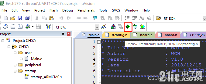

二、打开工程文件

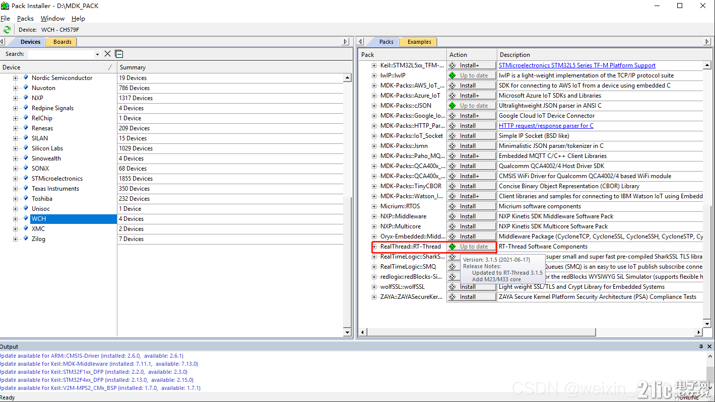

1、添加RT-Thread插件包
watermark,type_ZmFuZ3poZW5naGVpdGk,shadow_10,text_Q1NETiBAd2VpeGluXzQ0OTAxODQ3,size_15,color_FFFFFF,t_70,g_se,x_16.jpg
点击安装,等待安装完成保存退出 watermark,type_ZmFuZ3poZW5naGVpdGk,shadow_10,text_Q1NETiBAd2VpeGluXzQ0OTAxODQ3,size_33,color_FFFFFF,t_70,g_se,x_16.jpg

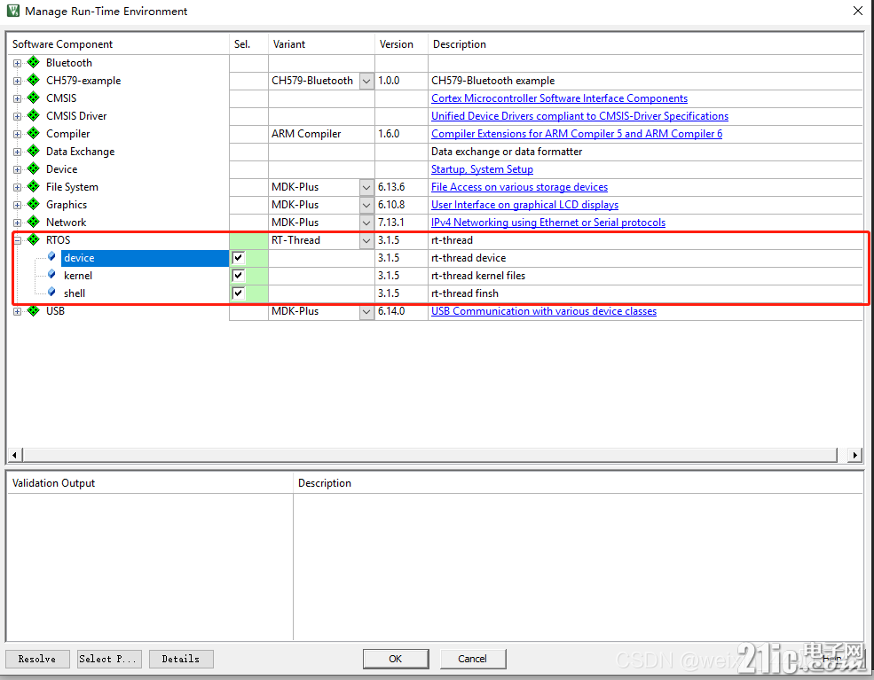

2、导入RT-Thread
watermark,type_ZmFuZ3poZW5naGVpdGk,shadow_10,text_Q1NETiBAd2VpeGluXzQ0OTAxODQ3,size_23,color_FFFFFF,t_70,g_se,x_16.jpg

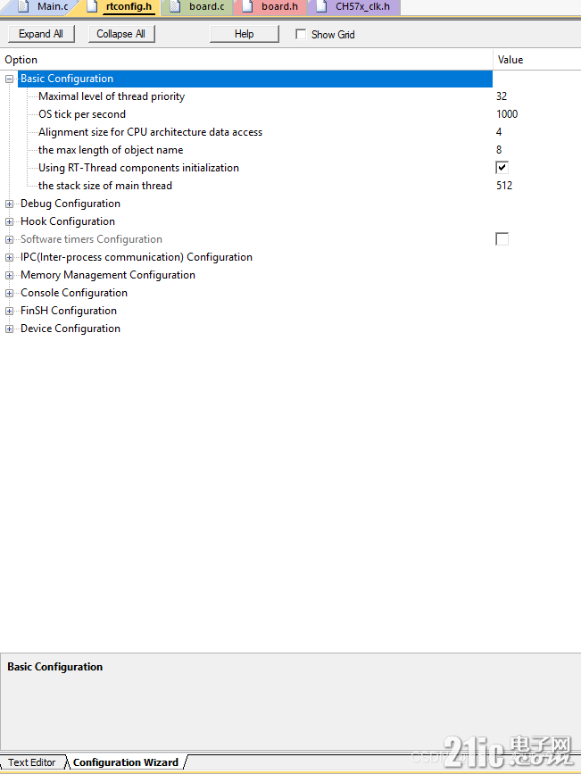

3、根据需求更改rtconfig.h的文件
