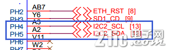

1.实验原理FS-MP1A使用的是gt911触摸芯片,通过I2C2总线与SoC进行数据交互。
查看原理图确认I2C2管脚对应关系:
查看原理图确认中断管脚TP_IRQ和复位管脚TP_RST管脚对应关系:
原理图网络编号对应管脚管脚功能管脚功能码
I2C2_SCLPH4I2C2_SCLAF4
I2C2_SDAPH5I2C2_SDAAF4
TP_RSTPG8GPIO
TP_INTPG7INT
