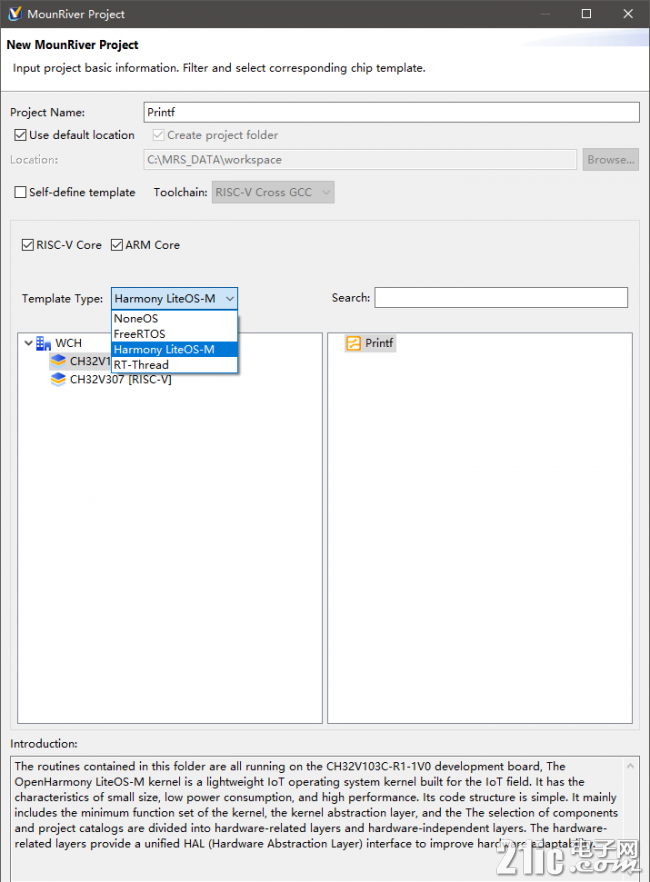

【工程新建】MRS可通过内置的芯片工程模板快速创建工程,在新建工程页面,可指定工程名称、源文件存放位置、通过关键词快速检索目标芯片工程。
【实时操作系统开发】MRS也支持Harmony LiteOS-M、RT-Thread、FreeRTOS等嵌入式操作系统开发,在新建工程界面可指定要创建的工程类型。

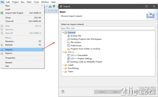

 楼主| laocuo1142 发表于 2021-10-8 11:28 | 显示全部楼层

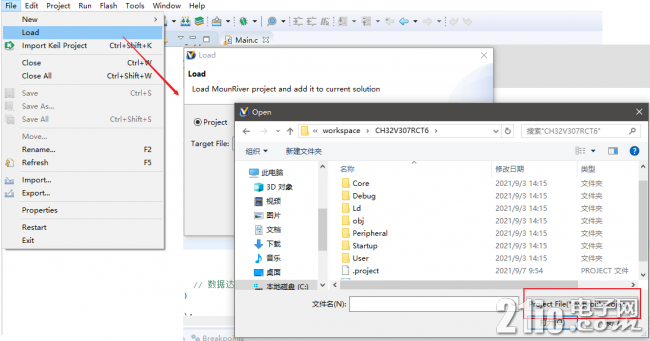

【工程加载】MRS支持的加载工程方式主要有以下几种:

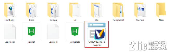

A.双击工程文件:通过MRS内置模板创建的工程,源码目录下会自动生成与工程同名的.wvproj格式的文件,双击该文件即可将该项目加载到MRS。
B.加载工程接口:点击主菜单File->Load选项,在弹出的对话框中选择导入类型为Project,即可浏览文件系统,指定要导入的.project或.wvproj文件
C.导入工程接口:点击主菜单File->Import选项,在弹出的对话框中选择从工作空间或文件系统内导入已存在的项目。
【工程管理】对于已创建的工程,MRS支持工程刷新、拖拽方式添加文件夹/文件、工程/文件夹/文件移除或删除、文件夹/文件排除编译队列等操作…

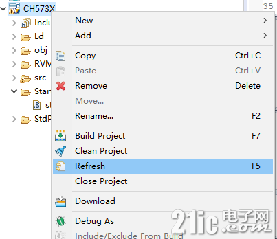

A.  工程刷新:当工程内源文件在IDE外进行了修改后,可通过选中目标工程按快捷键F5或右键菜单项Refresh的方式刷新工程,已打开的文件将会自动更新显示改动后的内容。
B.  添加文件夹/文件:可选择拖拽方式直接将选中的内容添加到MRS资源区的目标位置,或者通过资源区右键菜单选择导入或新建文件夹/文件。

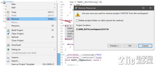

C.  移除、删除操作:MRS对工程支持移除、删除操作,前者只将工程从IDE资源区内移除;而删除操作则是直接将工程从物理磁盘销毁,该操作无法撤销,因此MRS在用户勾选该操作时会进行二次询问。文件夹/文件支持删除操作且可以撤销。

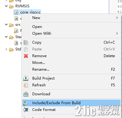

D.  排除编译:MRS支持将选中的文件夹/文件排除编译队列,非编译队列内的项目会有特殊标识用于区分。
