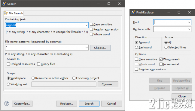

【字符检索】MRS支持快捷键“Ctrl F”全局检索字符,快捷键“Ctrl H”在当前文档查找/替换字符。
file:///C:/Users/LIUFEN~1/AppData/Local/Temp/msohtmlclip1/01/clip_image006.jpg

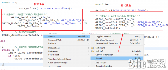

【代码格式化】MRS支持快捷键”Alt F8”或编辑区右键菜单”Source->Format”对选中的代码段进行格式化整理。
file:///C:/Users/LIUFEN~1/AppData/Local/Temp/msohtmlclip1/01/clip_image008.jpg

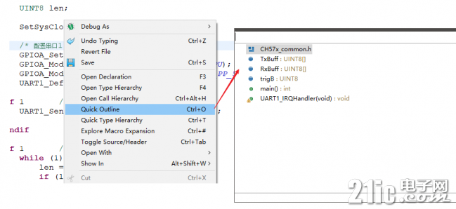

【快速大纲】MRS支持编辑区右键菜单”Quick Outline”来查看当前文件的大纲内容。
file:///C:/Users/LIUFEN~1/AppData/Local/Temp/msohtmlclip1/01/clip_image014.jpg

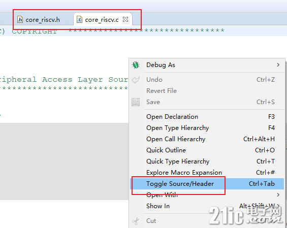

【源/头文件跳转】MRS支持编辑区右键菜单”ToggleSource/Header”来跳转到当前文件对应的源/头文件。
file:///C:/Users/LIUFEN~1/AppData/Local/Temp/msohtmlclip1/01/clip_image016.jpg
